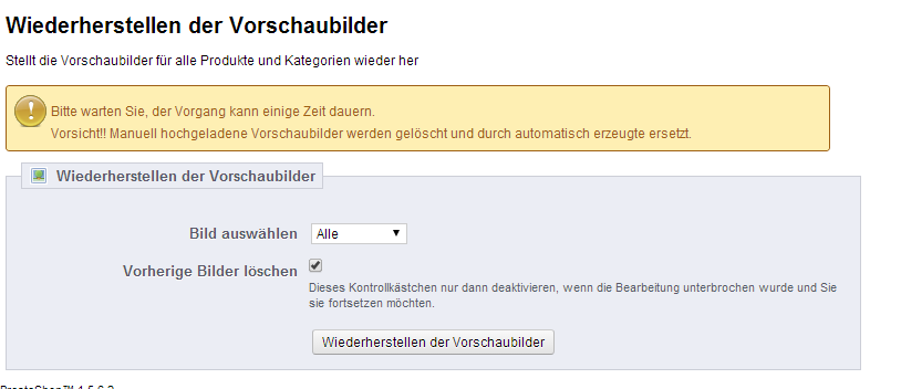

(2) Unter "Artikel" (rechtes Seitenband der Homepage) steht ein Artikel als Einladung", der hat seit dem Update / Rollback die Bilder verloren. Habe etwas von "Bilder neu genreieren" gelsen - aber wo und wie macht man das?
Antwort: Unter Voreinstellungen -> Bilder findet man diese Funktion ganz unten. Sofern beim Ausführen keine Fehlermeldung/Timeout erscheint, muss man bei dieser Funktion nichts besonderes beachten:

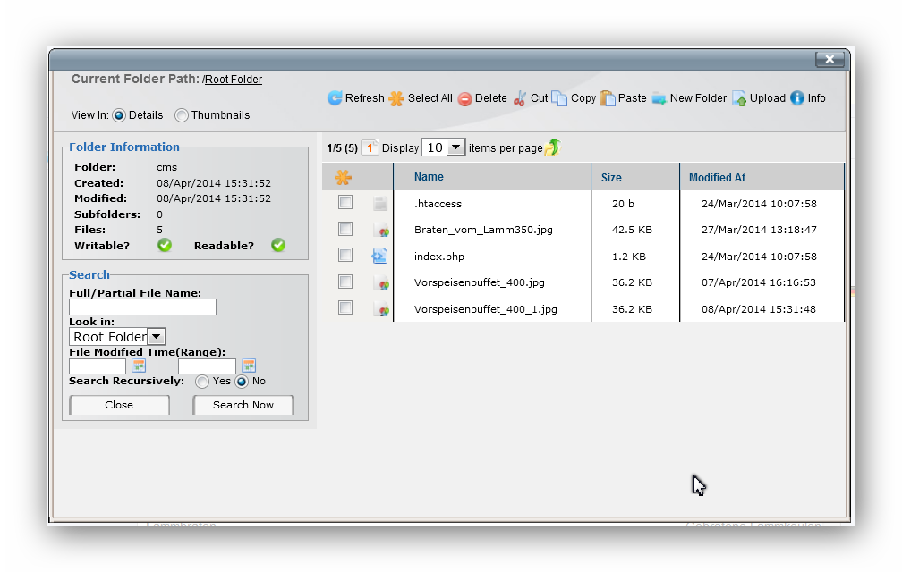

Zum markierten Pfad und Bild "vorspeisenbuffet..." kann ich sagen: Das Modul "9 in 1 Content Pack" tut das offenbar - siehe Screenshot: (ist in einer zweiten Antwort gleich anschließend enthalten!)
Mir ist hier wohl aufgefallen, dass unter "current folder path" "Root Folder" steht, doch habe ich das als "Rootfolder der Moduls" aufgefasst, weil (per FTP) im Rootfolder nichts Derartiges zu finden ist. Zudem steht ja darunter in der Box "Folder: cms"
Habe dann heute den Upload wiederhoot - siehe Datei mit Suffix (1). Wie gesagt, per FTP finde ich die Dateien exakt am angegebenen Ort. Irgendwie geht mir dieses "Content Pack" sowieso etwas gegen den Strich ...

Zum markierten Pfad und Bild "vorspeisenbuffet..." kann ich sagen: Das Modul "9 in 1 Content Pack" tut das offenbar - siehe Screenshot: (PS: mit Screenshot haut nicht hin, ich schick den als PM!)

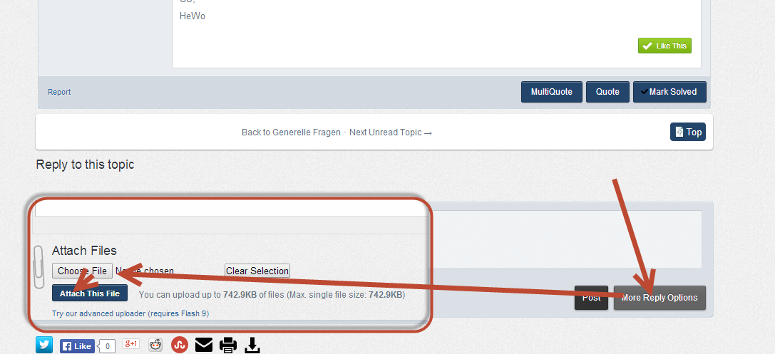

Screenshot kann man hier so anhängen:
ok, im Screenshot scheint an sich alles korrekt zu sein.

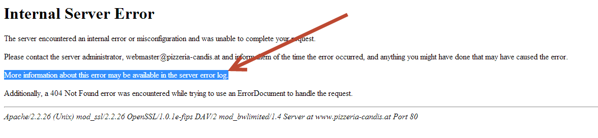

interessant ist, dass wenn man das Bild direkt aufruft, ein 500 Internal Server Error angezeigt wird
http://www.pizzeria-candis.at/img/cms/Vorspeisenbuffet_400.jpg
dies könnte darauf hindeuten, dass das Problem nicht direkt in PrestaShop verursacht wird z.B. durch eine fehlerhafte .htaccess oder Serverkonfiguration.

Oh ... der Fehler 500 ist neu ... zumindest habe ich ihn noch nie gesehen, aber schon wiederholt den Link des Platzhalters bzw. des Bildes direkt aufgerufen und immer den Platzhalter gesehen. Das ist nicht mehr so, seit ich ich das erste Mal den .htaccess wie angeben geändert habe, dann / seither habe ich den Platzhalter nicht mehr gesehen.
