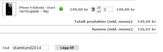

Jag har nyligen lagd till rabattkoder på vår sida. som fungerar bra, efter man lagd till rabatt koden ändras totalpriset precis som det ska.

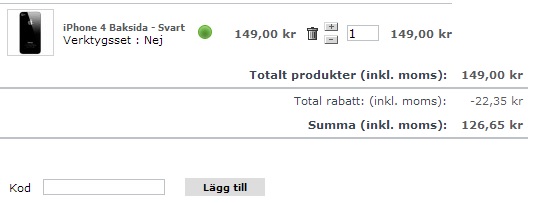

Men problemet är att man måste uppdatera sidan för att få fram raden där rabatten syns.
Fältet som det visas på heter cart_total_voucher finns inte med innan man laddar om sidan.
Jag prövat att ta bort display:none om värdet är lägre än 0 i shopping-cart.tpl vilket fungerade tillvisdel.
Men problemet är att det någonstans finns något scrips som tar bort dessa fält så fort de har laddats in.
Men andra ord det som hände när jag tog bort display:none var att fältet blinkade till för att sedan försvinna igen.
har även provat en annan lösning med ett script som laddar in den diven igen efter man trycker på lägg till rabattkod knappen.. då fungerar det oxå till vis del. men problemet är att han läser n något annat och betlaningsalternativen slutar fungera. har provat både
