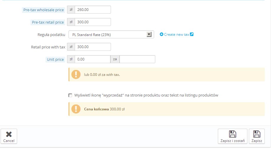

Witam
mam taki problem:
dopiero co zainstalowałem prestashop i zauważyłem iż presta nie liczy podatków tzn. jeśli dodaje nowy produkt to wprowadzam cene netto i wybieram podatek np. 23 %, niestety poniżej gdzie oblicza cene końcową jest to nadal cena netto. ponizej screen
mam najnowsza preste 1.6.0.5
podatki mam ustawione jako PTU 23% (jako wartość to jest 23.000) dla Polski, tax rules również polska 23%
Przeszedłem juz chyba wszystkie możliwe opcje i nadal nic?
Proszę o pomoc
Dodam jeszcze ze ten sam problem występuje w demo na stronie prestashop.com

Jak widać na moim obrazku opcja podatków jest cały czas aktywna (pole wyboru podatku jest aktywne), problem polega na tym że jak z tego pola wybieram jakikolwiek podatek -> 4% lub 23% to wyświetlana poniższa cena końcowa nie zmienia się! Co ma wpływ na ceny w moim katalogu, te wyświetlane jak i te za które kupuje klient, te ceny również pojawiają się na fakturze. Wyglada to tak jakby skrypt nie przeliczał ceny netto i nie dolicza podatków.
Proszę o dalsza pomoc

Jakby rozwiązanie mojego problemu było tak trywialne to bym nie zawracał nikomu głowy na forum...
A rozwiązaniem mojego problemu okazało się:
paczka lokalizacyjna do danych krajów nie jest do końca sparametryzowana....
a mianowicie każdy podatek w >localization>podatki nie jest przypisany do reguł podatkowych!!
dlatego aby to naprawić trzeba pojedynczo wejść w podatek i następnie na górze nacisnąć dodaj Tax Rules i przyporządkować właściwe wartości.
Podaje rozwiązanie problemu ale w przyszłości liczę na pomoc przy innych problemach.
