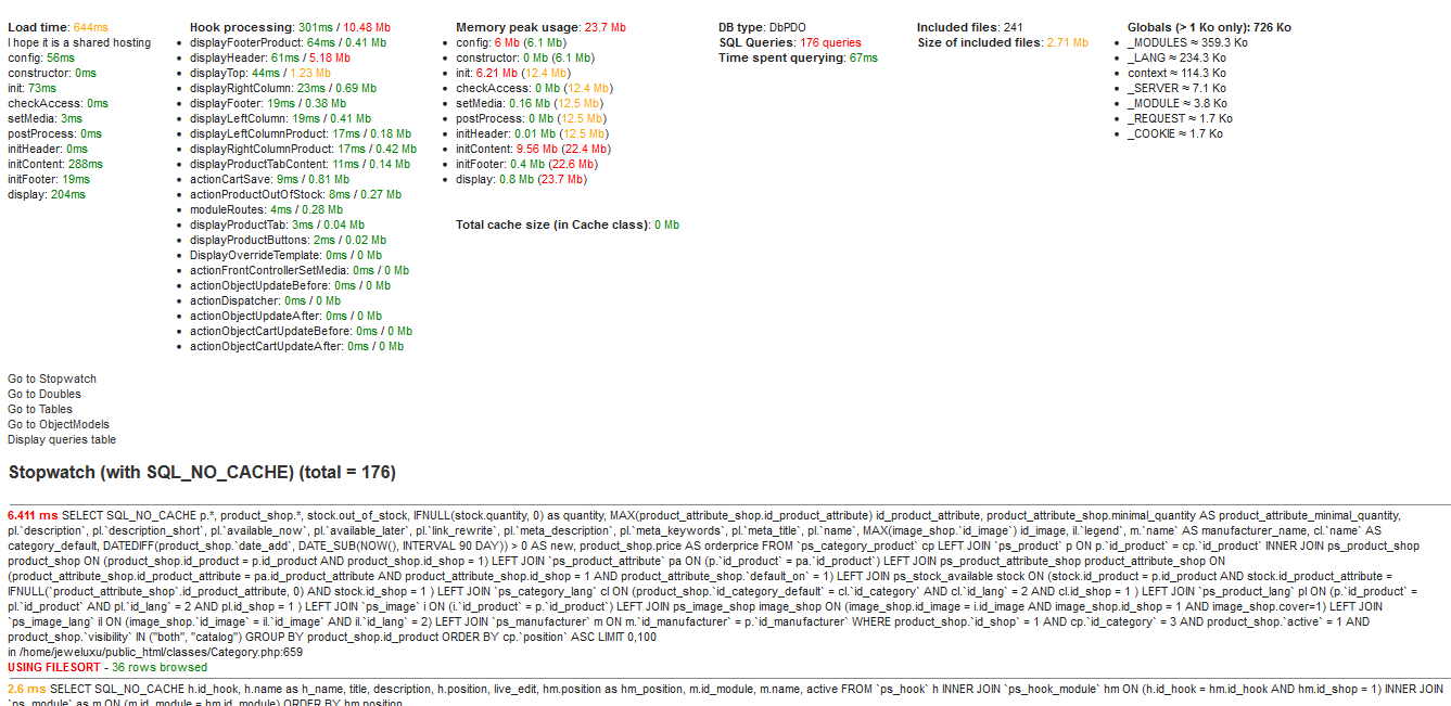

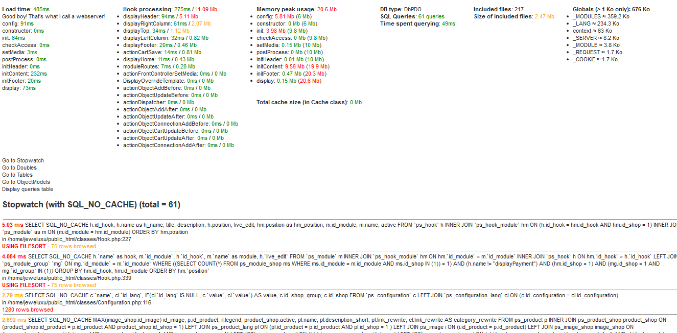

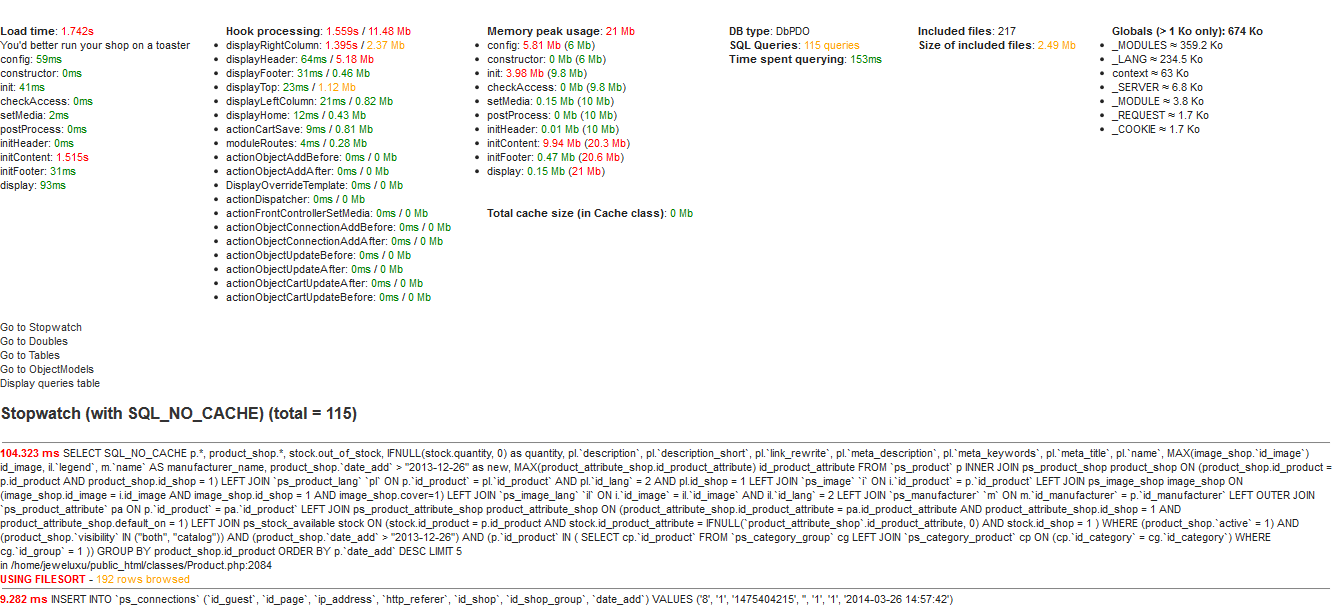

itshy Posted March 26, 2014 Author Share Posted March 26, 2014 Je fais suivre la suite de mes tests. J'ai changé les dns pour enlever cloudflare. J'ai effectué une restauration au 14.03.2014 avec la version 2.4.8 d'envoiemoinscher. Aucun souci particulier meme tres rapide dans le panier et la mise en panier. je change les parametres dans le fichier defines.inc.php j'effectue des screen, un peu de manipulation mise en panier etc... Pour la version en 2.4.8 (origine sans problème "apparent") ----> version actuel tournant sur le serveur Le screen des stats Voici le message après une mise au panier. Mise a jour 2.4.8.txt Retour sur la page d'accueil et message d'erreur jeweluxury_with_2.4.8.htm Meme procédure pour la MàJ 2.5.0 d'envoimoins cher et surtout gros problème de mise en panier (après restauration du 14.03.2014 a nouveau) Le screen des stats Voici le message après une mise au panier. Mise a jour en 2.5.0.txt Retour sur la page d'accueil et message d'erreur jeweluxury_with_2.5.0.htm réinstallation encore et installation de la 2.5.0 puis 2.5.1 consécutivement avant test Le screen des stats Voici le message après une mise au panier. Mise a Jour 2.5.1.txt Retour sur la page d'accueil et message d'erreur jeweluxury_with_2.5.1.htm En espérant que ça soit assez complet ;-) Link to comment Share on other sites More sharing options...
