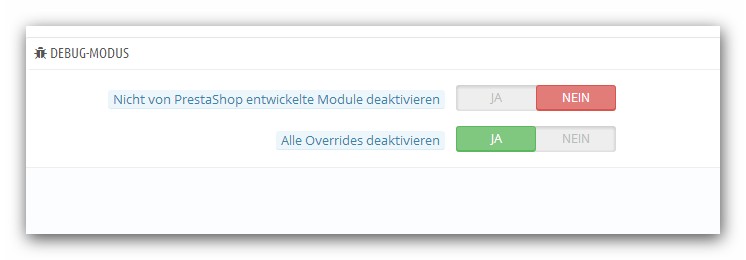

Hallo,
ich teste gerade die neueste Version 1.6.
Wenn ich unter [Erweiterte Einstellungen] -> [Leistung] -> [DEBUG-MODUS]
versuche "Alle Overrides deaktivieren" auf [NEIN] setze und dann speichere,
wird der Schalter anschließend automatisch wieder auf JA gesetzt.
Ich kann also die Funktion gar nicht abschalten und somit sind Overrides prinzipiell deaktiviert.
Habe ich jetzt bereits auf 2 unabhängigen frisch installierten Shopsystemen erfolglos versucht.
Hat jemand eine Erklärung / Lösung?
Vielen Dank
Guest Conprestador
Ja, ist ein bißchen verwirrend. Die Schalter funktionieren erst, wenn du den Debug-Modus in der Config/defines.inc.php (Zeile 28) aktiviert hast. Durch Eingabe von "true" hier:
define('_PS_MODE_DEV_', false);
Es soll dann so aussehen:
define('_PS_MODE_DEV_', true);
