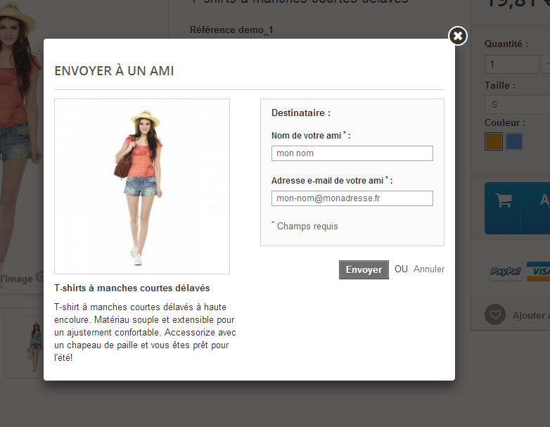

fapyfapo Posted March 14, 2014 Share Posted March 14, 2014 (edited) Bonjour, L'envoi a un ami ne fonctionne pas, lors du clique sur envoyer rien ne ce passe. Image ci-dessous : Edited March 14, 2014 by fapyfapo (see edit history) Link to comment Share on other sites More sharing options...

Phil_F Posted March 30, 2014 Share Posted March 30, 2014 Bonjour, j'ai le meme probleme, lorsque je clique, rien ne se passe. Prestashop 1.6.0.5 Send to a friend module v1.7 Windows 8.1 probleme avec chrome et IE permissions sur serveur: 0777 Merci, Philippe Link to comment Share on other sites More sharing options...

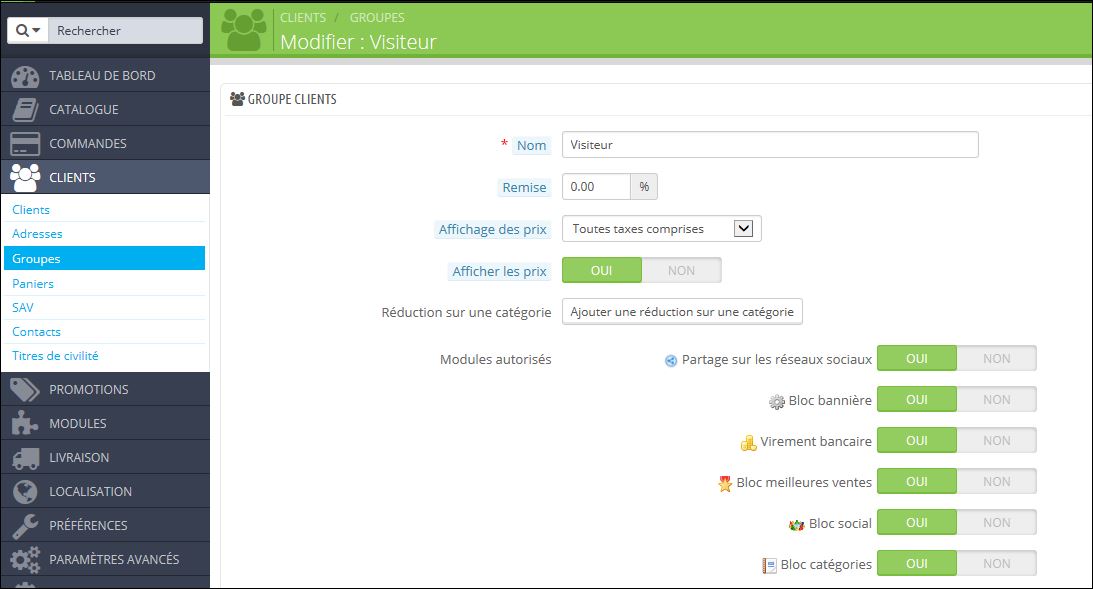

myselfidem Posted April 16, 2014 Share Posted April 16, 2014 Bonjour, Pour les droits aller dans le Back Office et sélectionner: CLIENTS |Groupes. Puis activer les options des droits pour chaque groupe. Par défaut tous les droits sont appliqués ! Cependant cette fonctionnalité ne fonctionne pas si on la teste en ayant le BO ouvert et lancé la boutique pour tester. Il faut fermer le BO et tout fonctionne très bien ! (Je fais le test en local). Link to comment Share on other sites More sharing options...
