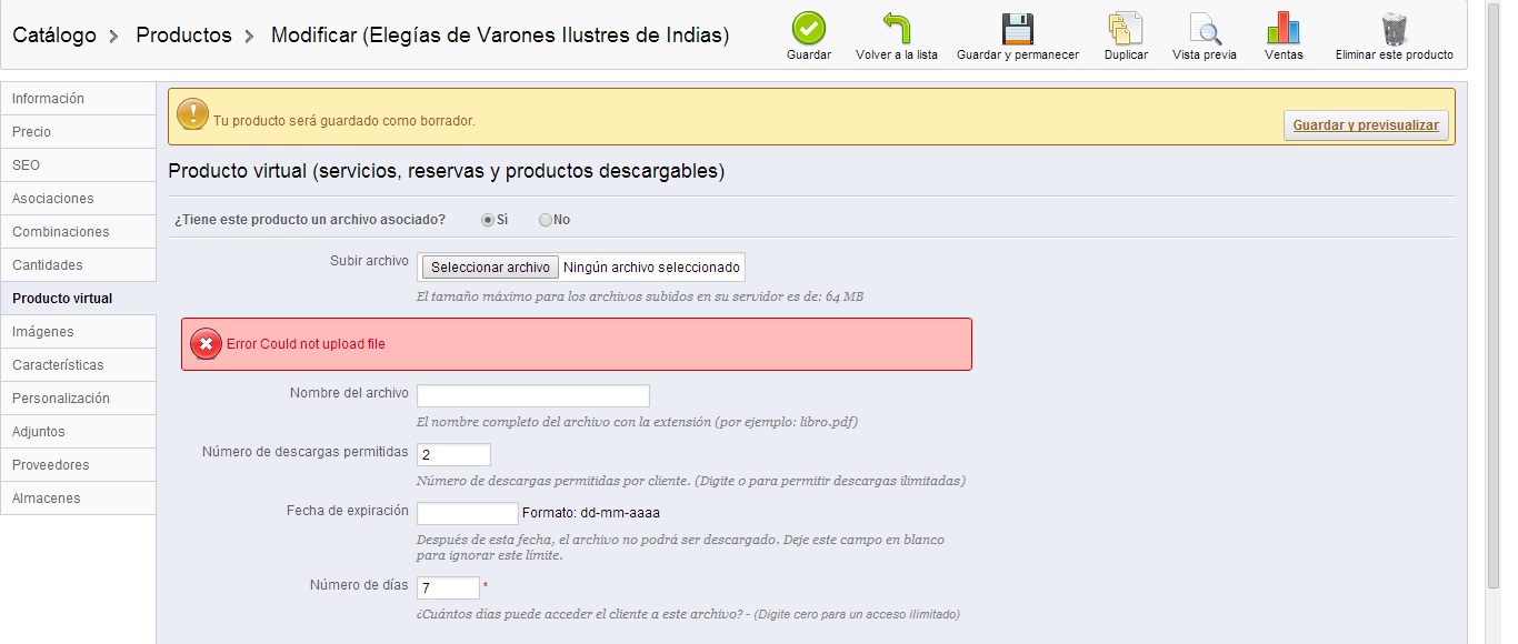

GhoulSinner Posted March 13, 2014 Share Posted March 13, 2014 Buenas tardes. Llevo 3 meses trabajando con mi tienda www.nuestramericalibros.com y nuestros productos son libros electrónicos (eBook) descargables para tablets y demás. El tamaño máximo para los archivos de los productos virtuales subidos en el servidor que estoy pagando, es de 64 MB. La mayoría de mis libros pesan menos de 6MB y se adjuntan al producto normalmente. Pero cuando trato subir libros de mayor tamaño (8MB, 9MB), me aparece un error: "Error Could not upload file". Llevo más de 2 meses investigando y no he encontrado nada. ¿Hay alguien que realmente conozca la solución a este problema? Adjunto imagen del error. Muchas gracias por su atención y respuesta. Link to comment Share on other sites More sharing options...
nadie Posted March 17, 2014 Share Posted March 17, 2014 ¿A cuanto tienes realmente en tu hosting los siguientes parametros: upload_max_filesize post_max_size y max_execution_time ? Create un fichero info.php con este contenido: <?php // Muestra toda la información, por defecto INFO_ALL phpinfo(); ?> y subelo al raiz de tu tienda, despues accede via web, a: tuweb.com/info.php y dime a cuantos tienes dichos parametros. Una cosa el: post_max_size colocalo al mismo nivel que el: upload_max_filesize Ya que el upload_max_filesize, es el limite de tamaños de ficheros a subir y el post_max_size podriamos decir que es el limite de tamaño que se puede enviar por un formulario. ----- Respecto al max_execution_time, tambien es importante tenerlo alto en tu caso, ya que es el tiempo de ejecución * Link to comment Share on other sites More sharing options...
GhoulSinner Posted June 12, 2014 Author Share Posted June 12, 2014 Buenas tardes y muchas gracias por contestar nadie, perdon la tardanza en mi respuesta. Cuando miro el archivo php.ini (www.dominio.com/php.php) estos son los datos que me muestra el navegador max_execution_time 30 post_max_size 8MB upload_max_filesize 64MB He estado comunicandome por correo con el administrador del host, y supuestamente ya me coloco 64MB en post_max_size. Hace 9 dias fue el unico día en que el valor aparecio en 64MB el backoffice en la opción Administración>Preferencias>Cuota de subida en los 3 valores, yo inmediatamente le coloque de a 20MB en los 3 campos, y asi poder subir por primera vez un archivo de mas de 8MB (http://nuestramericalibros.com/cronica/121-elegias-de-varones-ilustres-de-indias.html). Pero al dia siguiente y hasta hoy el valor por defecto que aparece en parentesis es (8MB) y en los 3 espacios aparecen 20MB todavia cuando en realidad no se puede subir archivos de mas de 8MB. Ya hable con el administrador del host y me dice que el post_max_size sigue en 64MB y que todo esta normal. No se que hacer en este caso. Espero que puedan ayudarme y buscar una solucion si en dado caso se le presenta a alguien más, y muchas gracias de antemano. Link to comment Share on other sites More sharing options...
