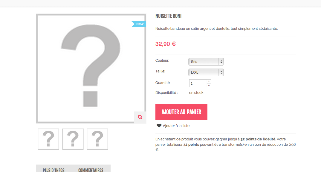

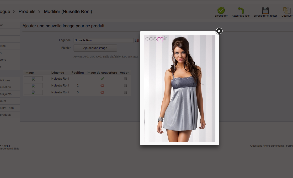

Catastrofik Posted January 22, 2014 Share Posted January 22, 2014 Salut à tous, je sais que ce sujet à été abordé pas mal de fois, mais je n'ai pas trouvé de problème similaire dans le forum. Dans les fiches produit de mon BO, je n'ai pas les vignettes qui s'affichent mais lorsque je clique sur ces "images cassées" l'image réelle s'affiche. Elle existe donc bel et bien. Sur ce même produit mais sur le front office, les images de la fiche produit sont inexistantes. Bien évidement j'ai essayé au moins 50 fois de régénérer les miniatures. J'utilise le nouveau système de stockage. J'ai déplacé les images, puis coché le nouveau système de stockage et cela marchait correctement pendant une semaine. Jusqu'aux problèmes de CDN d'OVH. Je suis en offre 2014, perfx1 (1Vcore dédié) J'ai désactivé le CDN, fait un refresh du htaccess, vider le cache, etc etc, rien n'y fait. La seule solution semble être de refaire mes fiches produits, mais ca m'embête j'en ai 3000.... Si quelqu'un à une piste, Merci d'avance ! Link to comment Share on other sites More sharing options...

Catastrofik Posted January 22, 2014 Author Share Posted January 22, 2014 Pour apporter de l'eau au moulin, l'image img/p/2/6/7/7/2677.jpg existe bien, mais pas sa version img/p/2/6/7/7/2677-small_default.jpg qui me présente un point d'interogation. Droit en 777, regénérer les images, rien n'y change ?! Link to comment Share on other sites More sharing options...
