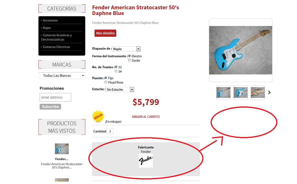

Hola, quiero mover un modulo de posicion pero no logro hacerlo. Quiero moverlo de abajo del precio hacia abajo de le imagen del producto.
El modulo que quiero mover es el siguiente.
http://catalogo-onlinersi.net/es/complementos/146-fabricante-extra.html
Les dejo una imagen donde se muestra el movimiento que quiero realizar.
Espero me puedan ayudar.

Has ido a Módulos > Posiciones de los módulos > Insertar un hook, y has seleccionado el módulo de fabricantes y escogido la opción displayRightColumn o algo así?
Pruébalo!

Me he bajado ese módulo.
Una vez instalado.
He ido a la pestaña "Módulos -> Posiciones de los módulos" y he pulsado en el botón verde llamado: "Insertar un hook"
Adjunto Imagen
Una vez pulsado dicho botón, me ha aparecido un formulario, donde he elegido el modulo y la posición donde quiero colocarlo.
Adjunto Imagen
He señalado:
Módulo: Extra manufacturer
Insertar hook en: displayRightColumnProduct
Y he pulsado en guardar.
Ohhhhh pero me ha saltado este mensaje:
este módulo ya está copiado en este hook
Y ciertamente porque ya esta copiado en ese hook, y a ti realmente te aparece en ese hook, lo unico que segun veo en tu captura, has cambiado los elementos en el product.tpl de disposición o venian ya cambiados.
Por lo que en tu caso, seguramente depende moverlo al:
es al
displayLeftColumnProduct
Adjunto Imagen
Pulsamos en "Guardar" y te saldra un mensaje que dira:
El módulo fue copiado exitosamente en el hook
Ahora ya lo tendremos copiado.
Pero claro ahora estara en dos hooks, tanto en:
como en
Pero en tu caso ahora te interesa eliminarlo del
para eso, nos vamos a la pestaña "Módulos -> Posiciones" y buscamos el bloque llamado:
Y vemos como adjuntamos en la siguiente imagen:
que aparece el módulo "Extramanufacturer", pues en este caso pulsamos en el icono de la "paplera".
Aunque en tu captura, la parte izquierda del producto:
es la que te esta imprimiendo el módulo, no es realmente verdad, por que por defecto el módulo se instala en:
entonces, debido a tu plantilla he deducido que tenias cambiado los hooks de sitio, y donde es left es right y donde es right es left, por es te he dicho de meterlo en:
Luego ya para usuario experimentados, si quieres crear un hook, con el nombre que quieras y colocarlo donde quieras, tienes esta guía: http://victor-rodenas.com/2013/07/19/crear-un-nuevo-hook-en-prestashop-1-5/
Pero vamos con lo que he dicho de la guía, te deberia funcionar.

Hola Nadie.
Ya realice lo que comentaste en esta pequeña guía, pero me sigue apareciendo el modulo del lado izquierdo solo que abajo. Las únicas modificaciones que he realizado es el lugar de algunos datos directamente desde product.tpl pero no cambie de lugar los hooks estos ya vienen asi en la plantilla que tengo que es la siguiente.
http://www.leotheme.com/prestashop/themes/216-leo-sportshoes.html
Anexo una captura de donde me aparece ahora el modulo.
