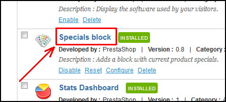

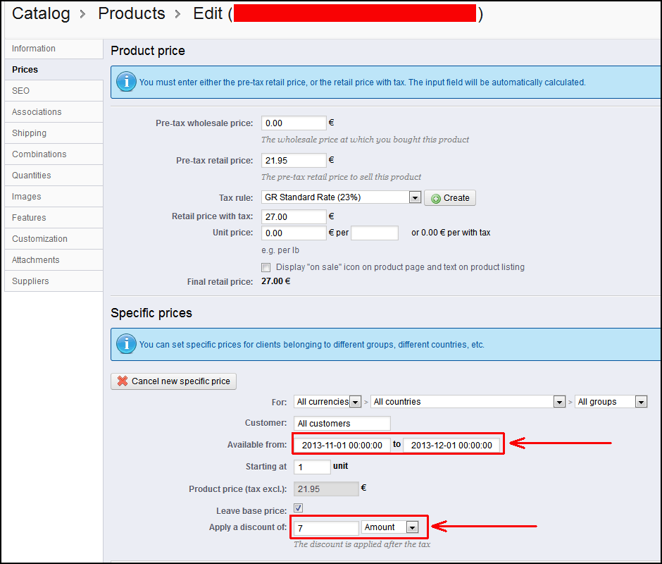

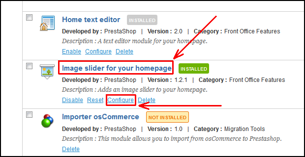

parsifal Posted November 9, 2013 Posted November 9, 2013 Καλημέρα φίλε john. Μήπως χρησιμοποιείς ήδη το παρακάτω module (homeslider); Αν ναι, θα μπορούσες να ετοιμάσεις μερικά μπανεράκια με τις προσφορές σου και να τα βάλεις να παίζουν σαν slides με αυτό το module στην αρχική σου. Επίσης, υπάρχει κι ένα ακόμη module (blockspecials) το οποίο εμφανίζει συνήθως στη δεξιά κάθετη στήλη της αρχικής έναν πλαισιάκι με τις προσφορές σου: Αλλά αυτό θέλει και κατάλληλο «παιχνίδι» με τις τιμές στη σελίδα του κάθε προϊόντος: πρέπει να αφήσεις την «κανονική» τιμή του προϊόντος ως έχει και να δημιουργήσεις μία special price, στην οποία θα εφαρμόζεις μία έκπτωση, με ισχύ ένα συγκεκριμένο χρονικό διάστημα: Share this post Link to post Share on other sites More sharing options...

parsifal Posted November 9, 2013 Posted November 9, 2013 Στο Backoffice, πηγαίνεις στο μενού Modules > Modules Share this post Link to post Share on other sites More sharing options...

parsifal Posted November 9, 2013 Posted November 9, 2013 Λίγο δύσκολο να μην το έχεις, γιατί περιλαμβάνεται από default σε κάθε εγκατάσταση των νεότερων εκδόσεων του PrestaShop. Εκτός αν το έσβησες, εσύ ο ίδιος ή κάποιος άλλος που διαχειρίζεται το site σου. Υπάρχουν κι άλλες εναλλακτικές λύσεις όμως, ίσως και καλύτερες από αισθητικής άποψης, όπως αυτό που αναφέρεις. Share this post Link to post Share on other sites More sharing options...
