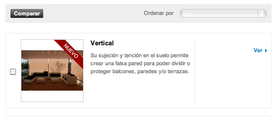

Alguien sabe como podría modificar para que las imagenes de los productos cuando entro en una categoria y me sale el listado se vieran más grandes (sin la necesidad de entrar en el producto) y si es posible poner dos columnas de productos.
Me gustaria que fuera ms visual y eso me ayudaria
Adjunto una foto de como lo tengo ahora para quien pueda ayudarme se haga una idea.
Muchas gracias

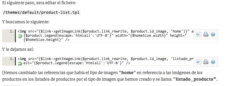

Referente a las imágenes de los productos en el listado de productos, usan el tipo llamado:
home_default
que puedes cambiar las medidas en la pestaña Preferencias -> Imagenes y luego regenerar las miniaturas de ese tipo.
Pero recomiendo, crear mejor un nuevo tipo de imagen en la misma pestaña Preferencias -> Imagenes, y luego asignarsela a la imagen de los productos en el fichero product-list, como explico en esta guía: http://victor-rodenas.com/2012/09/30/guia-crear-un-nuevo-tipo-de-imagen-y-asociarlo-en-prestashop-1-5/
Lo he seguido bien lo único que me he perdido es donde tengo que ir y modificar el texto.
Donde tengo que ir para modificar el texto?
Gracias
En la misma captura que adjuntas, te dice el fichero.
Es decir, fichero:
/themes/plantilla/product-list.tpl

Se puede regular para que la info de al lado de la foto se amplíe? Ahora la foto esta perfecta pero el texto de al lado me queda súper estrecho creo que quedaría mejor si la información se viera en la parte de abajo de la foto. Hay modo alguno?

Hola !
Puedes aumentar la parte donde se encuentra la foto y la descripción, si en tu fichero:
/themes/plantilla/css/product_list.css
Busca esto:
#product_list li .center_block {
   float: left;
   padding:0 7px;
   width: 342px;
   border-right:1px dotted #ccc
y ese "widh" lo aumentas.
Luego logicamente reduces el width del:
#product_list li .right_block {
	position:relative;
   float: left;
   width: 145px;
   text-align: right
(Ya que si aumentas la parte donde se encuentra la imagen y la descripcion, tienes que reducir la parte donde se ve el precio y el boton del carrito)

Cambia tambien esto:
<img src="{$link->getImageLink($product.link_rewrite, $product.id_image, 'home_default')|escape:'html'}" alt="{$product.legend|escape:'htmlall':'UTF-8'}" {if isset($homeSize)} width="{$homeSize.width}" height="{$homeSize.height}"{/if} />
por el nuevo tipo de imagen que habias creado
<img src="{$link->getImageLink($product.link_rewrite, $product.id_image, 'nuevo_tipo_imagen')|escape:'html'}" alt="{$product.legend|escape:'htmlall':'UTF-8'}" />
Y despues, en el nuevo fichero:
cambia esto:
#product_list li {
text-align:center;
margin-bottom:14px;
border:1px solid #eee;
-moz-border-radius:3px;
-webkit-border-radius:3px;
border-radius:3px;
padding:10px;
width:144px;
display:inline-block;
vertical-align:top;
margin:2px;
position:relative;
por
#product_list li {
text-align: center;
margin-bottom: 14px;
border: 1px solid #eee;
-moz-border-radius: 3px;
-webkit-border-radius: 3px;
border-radius: 3px;
padding: 10px;
width: 240px;
display: inline-block;
vertical-align: top;
margin: 2px;
position: relative;
Espero no haberte liado xD
Al final solo he hecho los últimos pasos para ponerlo en dos columnas pero no ha funcionado. Las imagenes me han desaparecido y seguia teniendo una sola columna.
Si sabes alguna otra forma que pueda funcionar te lo agradecería.
Gracias
Ya te he dicho lo que tienes que hacer, aquí: http://www.prestashop.com/forums/topic/287637-cambiar-tama%C3%B1o-de-im%C3%A1genes-y-columnas/?view=findpost&p=1450177 te he dicho como tienes que dejar el product_list.css y product-list.tpl
Y aquí: http://www.prestashop.com/forums/topic/287637-cambiar-tama%C3%B1o-de-im%C3%A1genes-y-columnas/?view=findpost&p=1450184 las modificaciones sobre los nuevos ficheros product_list.css y product-list.tpl que has colocado en referencia al post que te he comentado:  http://www.prestashop.com/forums/topic/287637-cambiar-tama%C3%B1o-de-im%C3%A1genes-y-columnas/?view=findpost&p=1450177
Simplemente cuando hagas los cambios, limpia la cache de tu navegador, y fuerza compilación en la pestaña Parametros Avanzados > Rendimiento
Bueno al final cuando lo he hecho no se ha modificado, solo se han eliminado las imagenes pero seguia habiendo una columna. Pero no te preocupes ya mirare a ver que puede ser.
¿Puedes pasarme la dirección de tu tienda?
