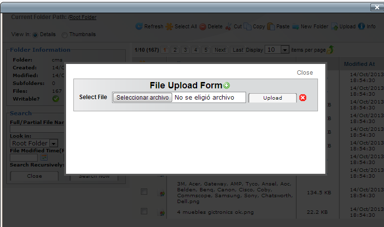

Empiezo con este....  Al ingresar a mi Back office quiero cargar o subir imagenes y no se puede, se muestra de manera incorrecta.
Les anexo una imagen para ejemplificar ya que no puedo subir absolutamente nada porque como que faltan los botones,
Gracias!

Gracias por interesarte en mi post.. .bueno explico no aparece error ni nada, debería tener al opción de seleccionar una imagen y subirla y si te das cuenta en la imagen no se puede, no hay por donde seleccionarla y el boton de busqueda o search no sirve, le ingreso una palabra y no encuentra nada, esta como inhabilitado.
Anexo otra imagen,

Haz directamente lo que te he dicho, intenta hacer lo de siempre y en chrome, pulsa con el raton en el boton derecho y te aparecera un menu y pulsa en "Inspeccionar elemento" y te aparecera un bloque y pulsa en la pestañita console. (En esa parte quizas te aparecezca  algun error de js == javascript cuando estas intentando hacer lo que comentas de la imagen)
Ok, vamos hacer una cosa, bajate tu versión de Prestashop:
https://code.google.com/p/prestashop/downloads/list
Resube el contenido de la carpeta "adminx" y de la carpeta "js" del raiz.

El contenido de la admin, lo subes dentro de tu admin2013 )

El contenido de admin lo que haya dentro lo colocas dentro de admin2013. (Machacas lo que hay dentro) (No metes ni haces cosas raras como meter la carpeta de admin dentro de admin2013 xD)

SE CORRIGIO!!!!     :(   (lloro de felicidad!!)    Muchas gracias en verdad Sr. Victor eres super buena onda, siempre tienes la solucion,eres un lindo!!  ^_^
Mira anexo la imagen y no sabes porque ya con eso le puedo dar ruta a las imagenes porque todo me aprece con taches.
