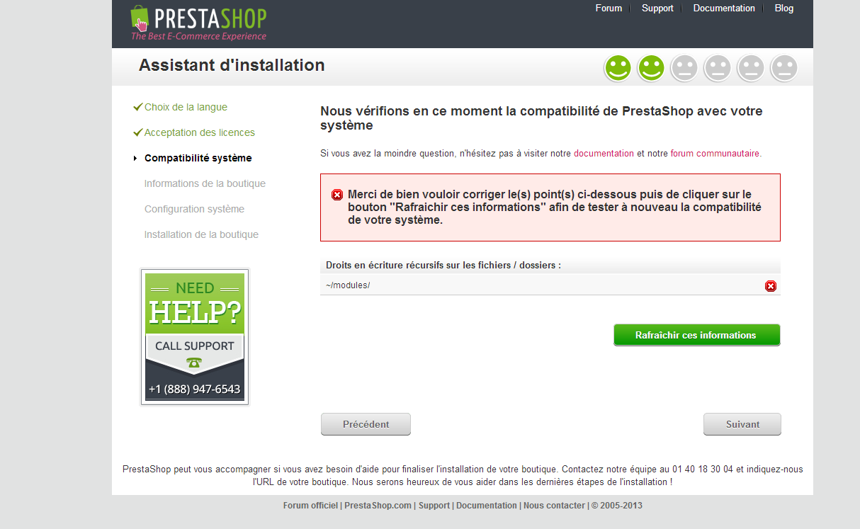

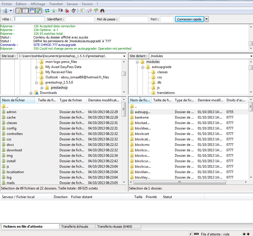

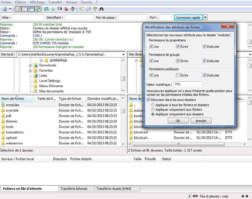

arganebiomaroc Posted October 4, 2013 Share Posted October 4, 2013 Bonjour, Je reviens vers vous, j'ai un souci lors du test de compatibilité (droits en ecriture recursifs sur modules) voir piece jointes n°1. Comme indiqué dans certains forums, j'ai essayer d'appliquer les droits (CHMOD 775 recursif dans les sous-dossiers (uniquement les dossiers)) voir piece jointe n°2 mais malgré cela cela ne marche toujours pas faire.. Que faire?? Merci de m'expliquer très clairement car je ne comprend absolument rien... Merci par avance Cordialement Link to comment Share on other sites More sharing options...

coeos.pro Posted October 4, 2013 Share Posted October 4, 2013 tu sélectionnes "appliquer uniquement aux dossiers" alors que le message d'erreur est "Droit en écriture récursifs sur les dossiers/fichiers"... Link to comment Share on other sites More sharing options...

arganebiomaroc Posted October 9, 2013 Author Share Posted October 9, 2013 Bonjour, Malgré que j'ai modifié les droits d'accès au maximum (777), cela ne change rien à mon probleme. Est ce que quelqu'un peut m'aider? Merci Link to comment Share on other sites More sharing options...
Oron Posted October 9, 2013 Share Posted October 9, 2013 Bonjour La modification du dossier autoupgrade n'a pas été permise 550 Could not changes perms on autoiupgrade Operation no permitted Il y a une autre méthode pour modifer le chmod en accès ssh mais je suppose que si je parle de ssh mode console putty c'est du chinois pour vous à moins que vous connaissez putty ? Link to comment Share on other sites More sharing options...
