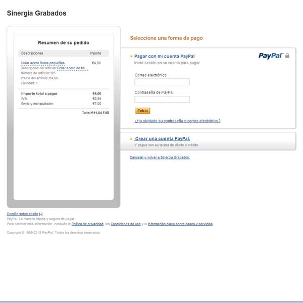

Después de empezar a analizar nuestra web un poco más a fondo y querer entender el porque de muchos carros que no se nos llegan a confirmar en el último momento, hemos llegado a la conclusión de que muchos podrían acabar creándose pero no saltan el paso final que es el pago, trabajamos con paypal únicamente y no hemos modificado nada desde que lo hicimos.  Que pasa, que cuando el cliente elige la forma de pago con tarjeta le sale la siguiente pantalla.
Claro... esto para paypal mola porque puede conseguir muchas cuentas adicionales... supongo, pero para nosotros es un fastidio, cualquier persona que se preste puede creer que si no tiene cuenta con paypal no podrá pagar y muchos se caerán por no liarse, seguro.

Pues creo que puede ser una solución pues este mismo aporte ya lo vi, yo lo que quiero es que me quede me salte la primera página que por defecto paypal pone y eso creo que confundiría a cualquiera que no tiene cuenta en paypal y se pueda llegar a imaginar que tienes que crear una para comprar si o si... seguro que los hay.
