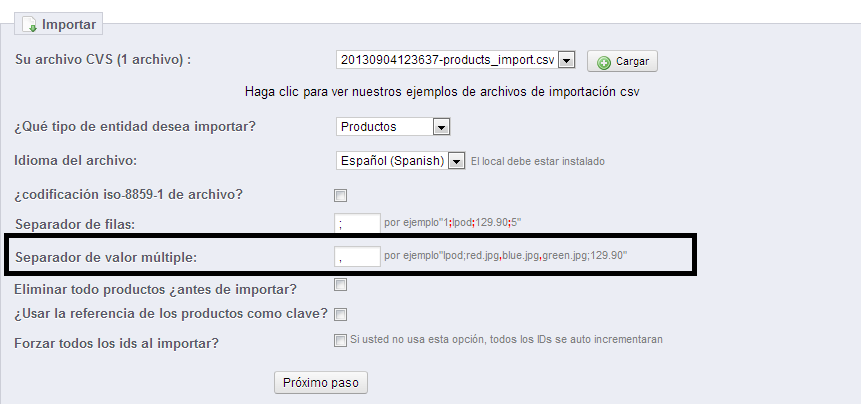

¿No puedes cambiar el separador de valores multiplos en la pestaña "Parámetros Avanzados -> Importar archivos CSV", donde dice:
Separador de valor múltiple:
Adjunto Imagen
¿O estas hablando de la preparación del fichero CSV, desde excel?
No, quisiera cambiarlo el valor por defecto para no tener que cambiarlo cada vez que importo algo y saber que carácteres puedo ponerle,(alfanumerico y no alfanumericos o sólo alfanumericos).
