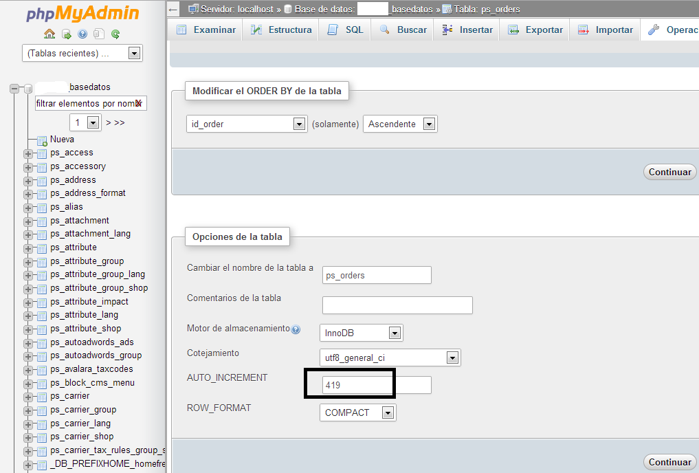

Claro que se puede, aqui te doy la solución:
 1) Entras en phpmyadmin en tu base de datos de tu tienda
 2) Buscas la tabla ps_orders y pulsa "estructura", verás que abajo del todo en el campo "autoindex" te dirá el siguiente valor que le va a dar al siguiente pedido
 3) Ahora ve a "operaciones" para esa tabla, y verás una opción para cambiar ese autoindex (vendrá como "autoincrement") al número que quieras...nada más.
Con esto si vas en el pedido No. 1 pero de repente quieres brincar hasta el 2,000 quedara listo.
Respuesta tarde pero segura  ^_^
