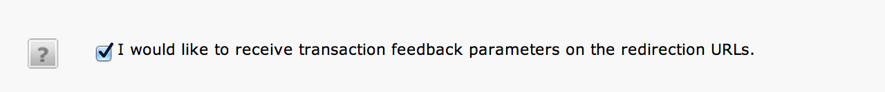

manuman73 Posted September 4, 2013 Share Posted September 4, 2013 (edited) ce qui vient de fonctionner chez moi c'est de cocher chez Ogone de faire passer les paramètres du feedback de la transaction dans l'URL (voir screenshot) j'espère qu'il s'agit de ça chez vous aussi ;-) Edited September 4, 2013 by manuman73 (see edit history) Link to comment Share on other sites More sharing options...
fromscratch Posted January 24, 2014 Share Posted January 24, 2014 Bonjour, J'ai le même problème que vous sur une boutique que je suis en train de mettre en place avec Ogone en solution de paiement. J'ai tenté la solution de manuman73, mais ca ne fait rien : le panier n'est toujours pas transformé en commande. hansou : As-tu trouvé une solution au problème depuis le temps ? Merci d'avance pour vos réponses. Link to comment Share on other sites More sharing options...
