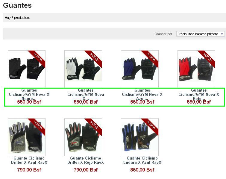

Quisiera saber como puedo ampliar el espacio donde aparece el nombre de los productos y ademas la cantidad de caracteres que se muestran...
En la imagen podemos ver el cuadro verde que el nombre de los productos (la 3er linea) se monta con el precio de este...
Lo que quiero lograr es dejar por defecto que sean 3 las lineas en el nombre del producto para que no se monten con el precio .... y extender la cantidad de caracteres que se muestran en el nombre hasta un determinado numero que obviamente no sobre pase estas 3 lineas ...

Por lo que veo, hablas del listado de productos, el cual veo que has puesto en grid.
Lo de la cantidad de caracteres en esa parte, lo tienes impuesto por el truncate.
Por lo que veo tu web es esta: http://americas.com.ve/24-guantes
En el fichero:
http://americas.com.ve/themes/default_grid/css/product_list.css
aqui:
#product_list li h3 {
padding: 0 0 10px 0;
font-size: 13px;
color: #000;
clear: both;
height: 30px;
si aumentar ese "height" que actualmente lo tienes a 30 un numero mayor.. tendras mas "espacio", en esa parte, claro que esto afectara a todo...
La de reducir el truncate y ampliarlo para el limite de caracteres en esa parte, lo haces en el
http://americas.com.ve/themes/default_grid/product-list.tpl
(Busca la palabra truncate, en el fichero)

Hola nadie muchas gracias nuevamente por tus conocimientos....
Me a servido y a quedado como lo queria y esperaba....
Cuando dices que afectara a todo me imagino que lo dices por que si un producto tiene nombre "Bolso X" quedara un espacio blanco mas grande entre el nombre y el precio ?
Si es por eso lo entiendo y gracias por darme ese comentario pero creo que sera mejor como lo hemos modificado.

Si, pero, por eso te dije que quizas te sale mejor reducir en truncate, para que se muestren menos caracteres ¿no?
Si gracias por tus ideas las agradesco mucho .... pero la verdad por ahora lo voy a dejar con mas caracteres y las 3 lineas me gusta mas como se ven los productos con el nombre completo aunque algunos tengan un poco mas de espacio blanco entre nombre y precio.
