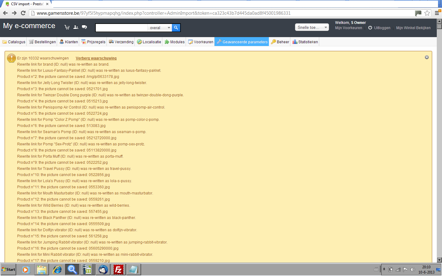

mdentoom Posted June 10, 2013 Share Posted June 10, 2013 Hallo, Wie zou mij kunnen helpen want deze vraag is al vaker op hier forum voorbij gekomen maar geen van de oplossingen werken voor mij. Ik wil graag al mijn producten importeren via de csv import . Alle producten komen er perfect in alleen de afbeeldingen blijven achter . Ik heb volgens mij al alles geprobeerd wat op het forum word voorgesteld maar het lukt echt niet. Ik blijf de volgende foutmelding krijgen. Zie afbeelding Wie o wie kan mij hierbij helpen. Link to comment Share on other sites More sharing options...

mdentoom Posted June 11, 2013 Author Share Posted June 11, 2013 Beste Generaal, Dit heb ik op vele manieren geprobeerd voorbeeld http://www.gamersstore.be/..../img/123456.jpg /img/123456.jpg /...../img/123456.jpg zou ik mogen vragen hoe je die van jou heb gedaan want misschien kan ik proberen wat jij heb . Ik heb versie 1.5.4.1 Daarnaast heb ik ook andere versies geprobeerd Ik hoop dat je me kan helpen Met vriendelijke groet m den toom Link to comment Share on other sites More sharing options...

Generaal Posted June 11, 2013 Share Posted June 11, 2013 Nog eens geprobeerd, Wel ik heb m'n standaard afbeeldingen in een map in de root geplaatst op de server. En ik geef in de spreadsheet, in de betreffende cel deze verwijzing in: http://mijnshop.be/de aangemaakte IMG map op de server/D345.jpg De andere afbeeldingen link ik met de link van m'n leveranciers server. http://mijnshop.be/de aangemaakte IMG map op de server/D345.jpg,http//:leveranciers verwijzing/D345_1.jpg En zo rijg ik, gescheiden door 'n komma het zaakje aan elkaar en upload ik ze via cvs producten. Test eens of de link, als je hem rechtstreeks in je browser geeft, of de afbeelding getoond wordt. Als je enkel je afbeeldingen wil opnieuw uploaden, volstaat het dat je in je spreadsheet de volgende cellen opneemt: id, naam, afbeeldingsverwijzing en vorige afbeeldingen verwijderen (0/1) (ik zet deze optie altijd op 1) Je spreadsheet saven als cvs, juiste parameters en importeren via cvs. Succ6, MVG, Generaal Link to comment Share on other sites More sharing options...
