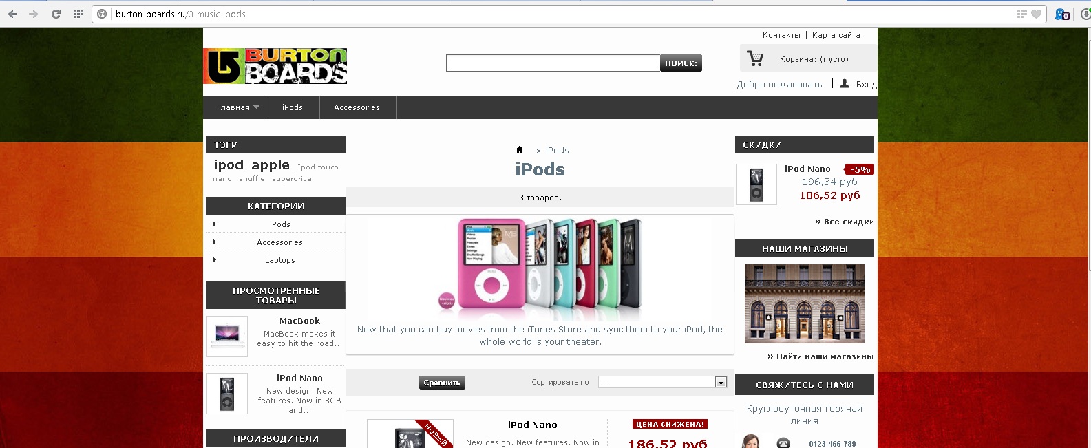

не устраивает тем, что я хочу сделать главную страницу, как на рисунке1, т.е. без белого фона, который на рисунке2 виден. А чтоб на всех остальных страницах этот фон был.
Столь малоинформатиная страница и в поиске будет сильно проигрывать. Вас это не смущает?

да, это всё я сделал c утра, действительно просто нужно было перечитать советы Ваши)
т.е. в итоге получилось вот что см. сайт. Но теперь вопрос в том, чтобы эти ссылки при наведении курсора менялись на другие. Стоит ли делать это в глобал или оформлять отдельным файлом стилей?
