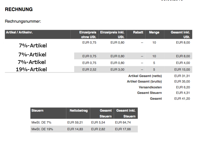

Hallo,
Ich nutze PrestaShop 1.5.3.1 mit dem germanExt-Modul.
Leider schmeißt er mir jetzt falsche Steuerberechnungen in der PDF-Rechnung raus. Die Gesamtsumme stimmt, aber die Steuertabelle unten ist nicht korrekt. Es scheint so, dass die Steuer auch korrekt aufgeteilt wird (zwischen 7- und 19%-Artikeln), aber danach scheint noch einmal 7% für den gesamten Warenkorb addiert zu werden.
Hat irgendjemand eine Ahnung, welche Einstellung dafür verantwortlich sein könnte?
Ich habe einige Anpassungen am Template vorgenommen und vor dem Launch der Seite alle Testbestellungen in der Datenbank entfernt, aber wie könnte das die Ursache sein??
Danke für eure Ideen!

Ich kann wie gesagt nicht garantieren, dass es nicht vom Zurücksetzen der Rechnungs-ID oder so kommt, aber es scheint mir einfach nicht so, weil ich keine Alt-Daten irgendwo erkenne, die Werte scheinen sich nur aus den neuen Bestellungen zu speisen.
Wenn ich die Berechnung irgendwie sinnvoll debuggen kann, wäre ich für einen Hinweis dankbar.

Vielleicht muss ich das System einfach noch einmal sauber neu aufsetzen…
Schön wäre eine systeminterne Reset-Funktion, die einfach nur die Datenbank nullt (sodass die erste Bestellung auch eine entsprechende ID bekommt und so). Oder habe ich die Funktion übersehen?

Danke für die Prüfung! Ich habe das System inzwischen sauber neu aufgesetzt und es funktioniert (wieder) alles wie es soll. Wahrscheinlich also doch ein Fehler durch das Zurücksetzen der Testdaten.
