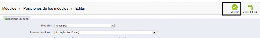

Para colocarlo en el pie de pagina el contentbox: http://contentbox.org/ , ve a la pestaña Módulos -> Posiciones
Botón verde llamado:
Insertar un Hook / Trasladar Módulo
Adjunto Imagen
Despues veras el siguiente formulario:
Adjunto Imagen
Módulo -> contentBox
Insertar hook en: DisplayFooter
Y pulsas en "Guardar".

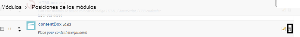

Para eso en la pestaña Módulos -> Posiciones podemos ejecutar el "LiveEdit"
Adjunto Imagen
Pulsamos en "Ejecutar LiveEdit", y en la siguiente pantalla, nos aparece la tienda, con los módulos "Instalados", donde si nos fijamos en la izquierda
Vemos el bloque "contentbox", pulsamos en el icono de la papelera y después en el botón amarillo "Guardar".
Otra opción de borrar el módulo "contentbox" del lateral izquierdo, es en la pestaña "Módulos -> Posiciones", buscar el bloque llamado:
displayLeftColumn
Y eliminar el "contentbox" de ahí.
Adjunto Imagen
