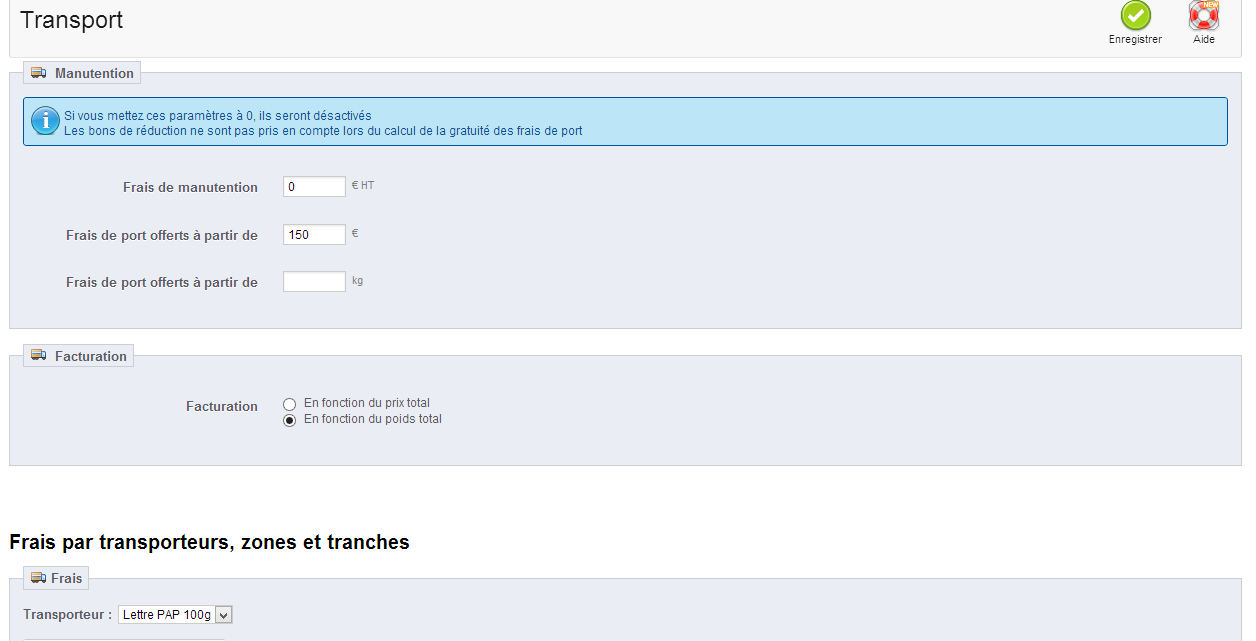

Si je commande 2 articles, 1 en envoi colissimo à 5,80e et l'autre en lettre à 3,92e au moment des frais de port il me cumule les deux envoi donc 9,72e.
Par contre si je prend 2 produits à 5,80 en colissimo, logiquement par le poids les frais d'envoi devrait etre de 6,56e (le palier au-dessus) et en faite il reste a 5,80e
Je voudrait qu'au calcule du poids de chaque articles, les frais de port soit calculé en fonction de mes tranche de poids et que lezs frais de port ce mette correctement par rapport au poids de la commande.
Si quelqu'un peut m'aider
Je vous met les capture de ma configuration

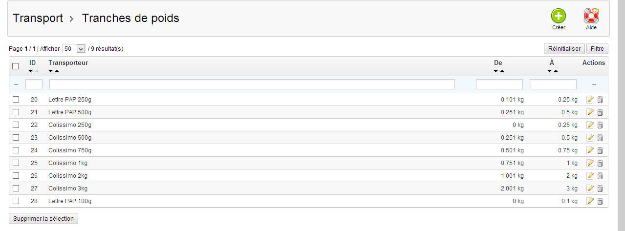

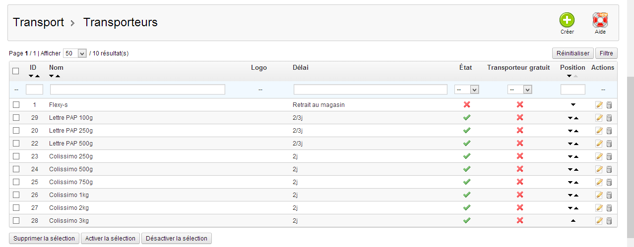

Ne devrais-tu pas avoir un seul transporteur par type d'envoi ?
1 transporteur colissimo dans lequel tu mettras toutes les tranches de poids (inutile d'ajouter les 0.001 à tes tranches)
1 transporteur lettre PAP dans lequel tu mettras toutes les tranches de poids
Lettre PAP gére les poids de 100g à 500g
Colissimo gère de 500g à 3kg

Par contre avec colissimo logiquement c'est de 0 a 3kg et le problème c'est que j'ai des articles qui ne peuvent pas etre envoyé en lettre PAP mais que en colissimo a moins de 500g
Es ce que je peut superposé les tranches de poids ou sa va pas fonctionner
Edited by FLAVINOU (see edit history)
Je me répond a ma question non sa ne fonctionne pas et c'est dommage car je configure mes frais de port sur un poids réelle, donc il y a des produit que je ne peut pas envoyer en PAP mais que en colissimo, par contre je doit jouer sur le poids et au final le colis et beaucoup plus cher.

Quand j'ai 2 articles en colissimo c'est nickel, 2 articles en PAP nickel aussi par contre quand j'ai 1 colissimo et 1 PAP les frais de port s'additionne!!
Par contre si je rempli mon panier avec produit (envoi en PAP) et que j'augmente la quantité a un moment l'envoi doit passer sur du colissimo et la sa reste sur la plus grande tranche de l'envoi en PAP
Quelqu'un peut m'aider
merci
En faite le mieux c'est d'avoir 1 seul transporteur!
