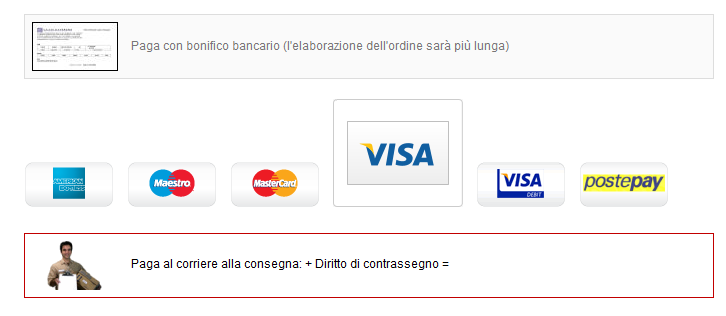

jeckyl Posted April 8, 2013 Share Posted April 8, 2013 Bonjour, qui développe les modules chez Prestashop pour ne jamais voire tous les bugs que nous découvrons au fil des utilisations ? Je viens de regarder le module moneybookers pour un client, et avant même de pouvoir payer avec des bugs apparaissent. Les images des possibilités de paiement ne sont pas toutes au même format ce qui donne des choses ridicules Et encore cela c'est après avoir corrigé le module sinon on a cela de base Donc pour affichez les images vous devez modifier le fichier moneybookers.tpl du module en remplaçant à chaque fois {$base_url}/modules par {$base_url}modules Par contre pour les images je laisse Prestashop le soin de les mettre à jour dans la prochaine version du module en n'oubliant pas de citer vos sources pour les corrections multiples sur vos modules. Link to comment Share on other sites More sharing options...

jeckyl Posted April 11, 2013 Author Share Posted April 11, 2013 Pour les images il suffit de les récupérer dans une vielle version du module. Link to comment Share on other sites More sharing options...
Totti Posted May 6, 2013 Share Posted May 6, 2013 I have some problems with the alignment of the icons do not appear like the rest of the payments. Link to comment Share on other sites More sharing options...
