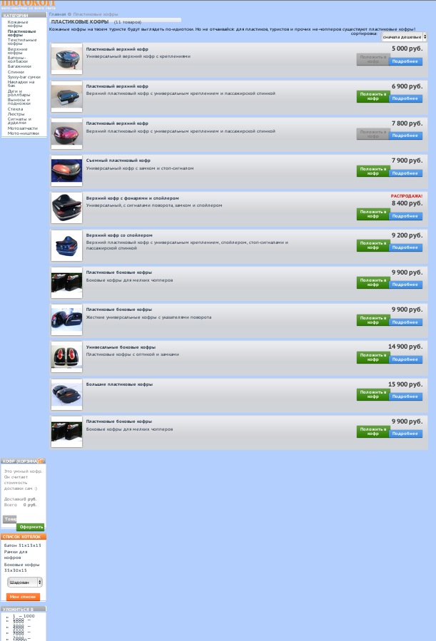

gluck Posted March 14, 2013 Share Posted March 14, 2013 У меня обычная 3-колоночная тема и я пытаюсь сделать на ее основе дизайн для планшетов и больших смартов. С CSS3 я справлюсь, но далее возникает проблема: хук правой колонки движком магазина выводится ПОСЛЕ хука средней. На практике это выглядит так (аттач): правая колонка выводится ниже центральной, а мне бы как-то вывести ее под левую. Дизайн еще не отработан, не обращайте внимания. Нужно понять сам принцип — как мне при переключении в "планшетный" режим вывести хук правой колонки ПЕРЕД хуком средней? Вообще избавиться от правой колонки невозможно, корзина в "нормальном" режиме должна быть справа вверху и это к сожалению не обсуждается. Link to comment Share on other sites More sharing options...
