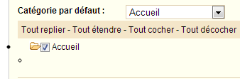

Team Elodie Posted April 5, 2013 Author Share Posted April 5, 2013 (edited) J'avais résolu tout mes bugs, donc j'ai mit la version 1.4.10 à la place de ma version 1.1.0.5 et j'ai un petit bug, sur mes fiche produit et catégories, je ne voie plus les différentes catégories voir l'image en pj merci d'avance pour toute réponse Edited April 5, 2013 by Team Elodie (see edit history) Link to comment Share on other sites More sharing options...
Team Elodie Posted April 5, 2013 Author Share Posted April 5, 2013 désolé en fait ce n'était que sur mon chrome que ça buggé donc j'ai supprimer cache & cookie et c'est réparé Link to comment Share on other sites More sharing options...
