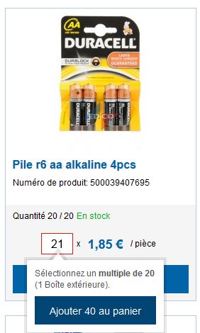

Bonjour,
Merci pour cette solution qui fonctionne très bien!
J'aurais cependant une question...
Sur la page produit :
- Comment modifier le code pour que lorsqu'on clique sur les boutons "+" et"-", la quantité minimale soit additionnée ou soustraite?
Exemple : je vends par colis de 13 pièces. Lorsque je clique sur le bouton "+", j'ajoute 13. Soit 13+13 = 26. Si je clique encore sur le bouton "+", alors je sélectionne 26+13= 39 pièces... etc
Idem pour la soustraction avec le bouton "-".
Merci d'avance
[Résolu]
Je viens de trouver la solution.
Dans le "product.js", il suffit de remplacer ces lignes  :
$('input[name=+fieldName+]').val(currentVal + 1).trigger('keyup');
$('input[name=+fieldName+]').val(currentVal -  1).trigger('keyup');
Par :
$('input[name=+fieldName+]').val(currentVal + minimalQuantity).trigger('keyup');
$('input[name=+fieldName+]').val(currentVal - minimalQuantity).trigger('keyup');
Edited by deepxfan (see edit history)
Share this post
Link to post
Il ne me reste qu'une question :
Lorsqu'on charge une page produit, celui-ci apparait par défaut avec la quantité minimum sélectionnée (dans mon cas "13").
Le message généré en js devrait alors être noir et le contour du champ bleu.
Cependant le contour du champ de quantité est rouge et le texte aussi.
Lorsque je retape manuellement 13 dans le champ, alors il s'affiche correctement : contour bleu, texte bleu.
Idem lorsque j'ajoute un multiple de 13.
Comment faire pour que par défaut le contour soit bleu ainsi que le texte?
Merci
Share this post
Link to post

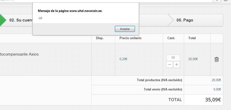

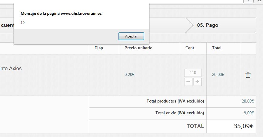

Bonjour
voici ce que j'ai fait
pour que les boutons + - fonctionnent dans le panier en prenant en compte minimum.quantity (détourné de sa fontion première)
dans shopping-cart-product-line.tpl
ajout de
{if $product.minimal_quantity > 0}<input type="hidden" value="{$product.minimal_quantity}" name="par_quantite_{$product.id_product}_{$product.id_product_attribute}{if isset($product.id_address_delivery)}_0_{$product.id_address_delivery|intval}{/if}" />{/if}
environ ligne 60 juste avant <input type="hidden"...
ensuite dans cart-summary.js
fonction upQuantity
ajout de var qty
upQuantity = function(id, qty)
	var qty = $('input[name=par_quantite_'+id+']').val();
etc ..
fonction downQuantity
ajout de var qty
downQuantity = function(id, qty)
	var val = $('input[name=quantity_'+id+']').val();
	var newVal = val;
etc ..
normalement ça fonctionne
bon code
Share this post

Dans le résumé de panier je reçois une erreur lorsque je tente de mettre un certain nombre hors de portée, je voudrais traduire cette erreur pour le rendre plus facile à comprendre, mais ne peux pas trouver où traduire, des idées?
Erreur de capture dans un produit qui est vendu en multiples de 100. Les captures mettent 90 et 110.
Je ne comprends pas le français, cela est une traduction google, je présente mes excuses.

Bonjour,  mai 2018, retour sur le multiple de quantité sur la version 1.7x,  il y a t'il une chose dans le style ( photo joint )
j'aimerais éviter de ré ouvrir tout les produits et renseigner les valeurs lors du première import .
un lien d'exemple de choses que vous avez réalisé ?
