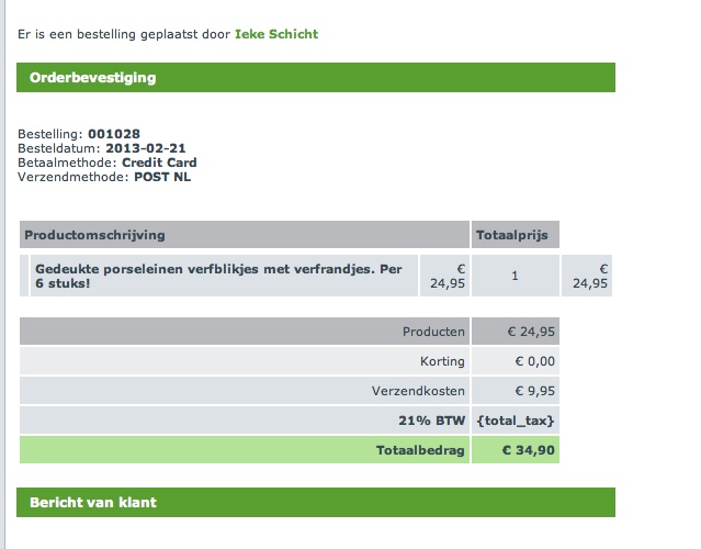

arthouse Posted February 24, 2013 Share Posted February 24, 2013 Beste Prestashoppers, Bij het veranderen van de kleurenbalk en aanpassen van het BTW tarief zijn er in het bevestigingsformulier naar de klanten een tweetal fouten geslopen die ik niet kan oplossen. Zie bijgaande bijlage. Wie weet wat hier de oorzaak van is? Mvgrt. Edward Link to comment Share on other sites More sharing options...
scorpionsworld Posted February 24, 2013 Share Posted February 24, 2013 Beste Prestashoppers, Bij het veranderen van de kleurenbalk en aanpassen van het BTW tarief zijn er in het bevestigingsformulier naar de klanten een tweetal fouten geslopen die ik niet kan oplossen. Zie bijgaande bijlage. Wie weet wat hier de oorzaak van is? Mvgrt. Edward Je mist nog een kolom in de tabel header van de mailalert email template. Link to comment Share on other sites More sharing options...
arthouse Posted February 25, 2013 Author Share Posted February 25, 2013 Dat heb ik ook gezien, maar hoe los je het Btw-probleem en de ontbrekende kolom op? Link to comment Share on other sites More sharing options...
scorpionsworld Posted February 25, 2013 Share Posted February 25, 2013 De kolom toevoegen in de email-template en {total_tax} aanpassen naar {$total_tax} Overigens kan dit niet zomaar komen van een kleurtje veranderen en btw tarief aanpassen Link to comment Share on other sites More sharing options...

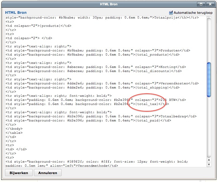

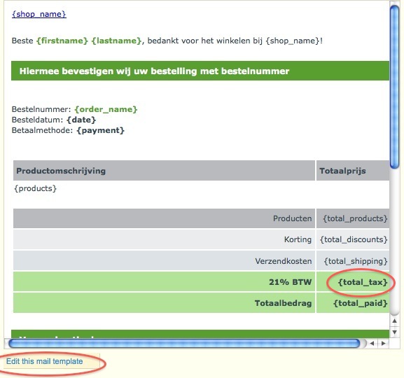

arthouse Posted February 28, 2013 Author Share Posted February 28, 2013 Klopt, er heeft iemand aangezeten die niet voldoende kennis van zaken had. Maar ik moet het nu alleen doen. Misschien kun je nog even helpen. Moet ik de wijziging v.w.b. de BTW in het Emailtemplate doorvoeren of in het HTML-bronbestand? Voor mijn gemaak heb ik er alvast een rode ovaal omheen getrokken. Alvast bedankt voor alles Link to comment Share on other sites More sharing options...

scorpionsworld Posted February 28, 2013 Share Posted February 28, 2013 (edited) Klopt, er heeft iemand aangezeten die niet voldoende kennis van zaken had. Maar ik moet het nu alleen doen. Misschien kun je nog even helpen. Moet ik de wijziging v.w.b. de BTW in het Emailtemplate doorvoeren of in het HTML-bronbestand? Voor mijn gemaak heb ik er alvast een rode ovaal omheen getrokken. Alvast bedankt voor alles Ik heb het even tegen de default nl mailtemplate aangelegd. De total_tax variabele is niet standaard. Tenzij er een override is gemaakt op de PaymentModule class om de total_tax variabele op te vullen met een waarde gaat die regel sowieso niet werken.Welke methode je daarna gebruikt om de wijziging door te voeren maakt dan niet uit. Voor het gemak zou ik het dan via de BO vertalingen doen. Edited February 28, 2013 by scorpionsworld (see edit history) Link to comment Share on other sites More sharing options...
