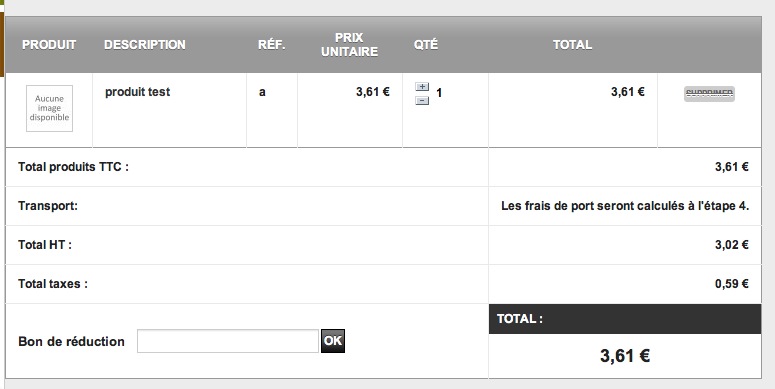

Comme indiqué dans le titre, lorsque j'ajoute un produit au panier sans être connecté, l'animation de l'image vers le bloc panier a bien lieu, mais le nombre d'article ne s'incrémente pas, et le bouton "ajouter au panier" demeure "grisé".
Cependant un rafraîchissement ou un passage par l'accueil met à jour le bloc panier et "dégrise" le bouton "ajouter au panier". L'ajout de l'article est donc bien pris en compte, seul l'affichage du bloc panier, en haut à droite, pose problème
Lorsque l'utilisateur est connecté, tout semble fonctionner parfaitement.

l'ajout du produit fonctionne bien (ajouté au panier) - ce n'est "que" la mise à jour ajax qui ne fontionne pas. si vous ajoutez un produit, et rafraichissez la page, le produit est bien là. C'est donc une petite erreur dans le code ajax qui doit empêcher cet affichage.
en effet, avec Firebug, j'obtiens cette erreur "ReferenceError: freeShippingTranslation is not defined" - donc, c'est ce qui bloque la requête ajax.
