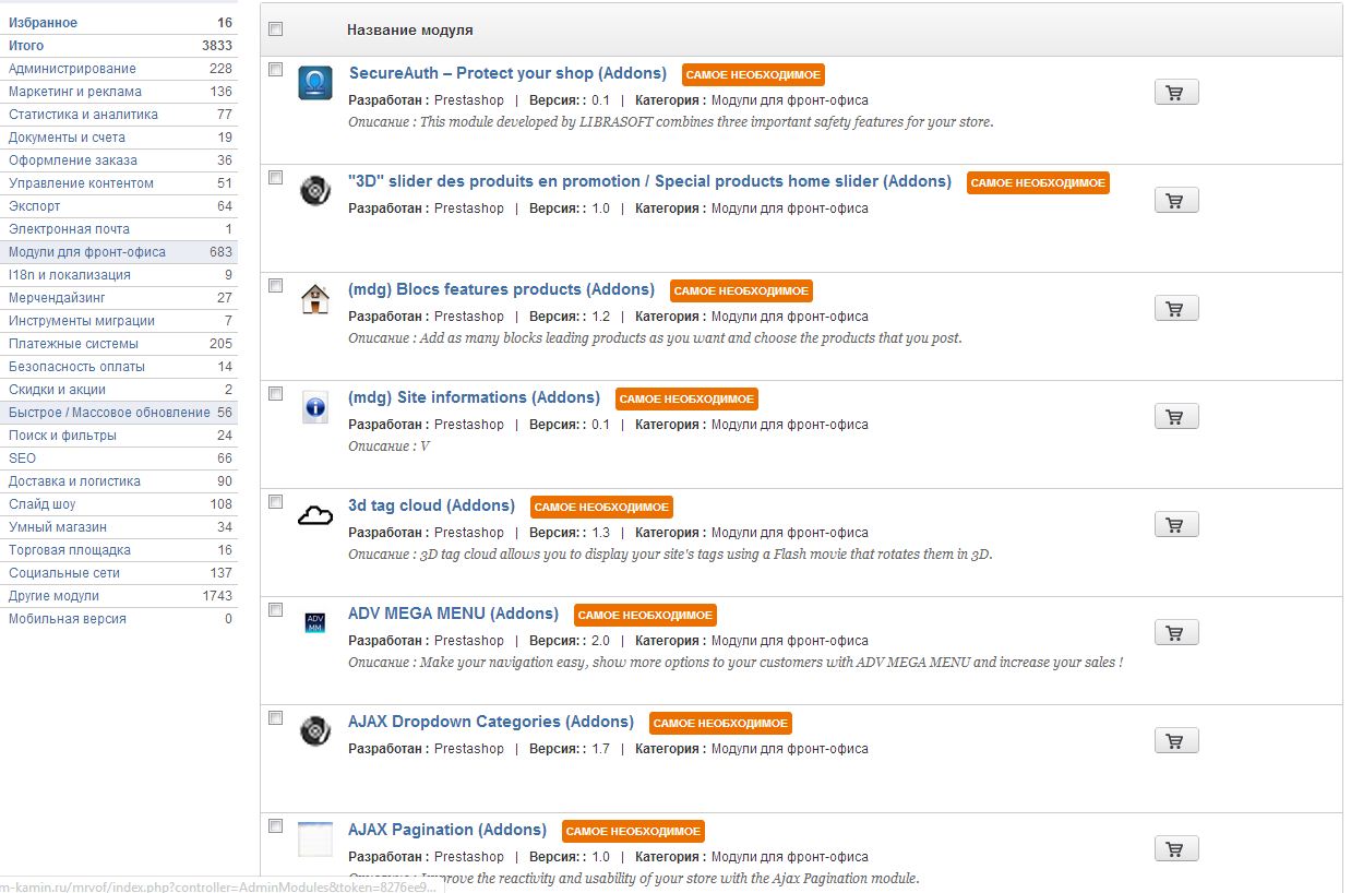

сбросил настройки кэша на дефолтные. теперь список модулей видно, но показывает в списке будто у меня 3833 модуля... и ошибка внизу страницы осталась.
Edited by MrVoF (see edit history)
Что-то список модулей не похож на модули с офф сайта...
У меня их не было! У меня вчера перестал отображаться список модулей. По Вашим рекомендациям поменял кэш и теперь вот такая вот ерунда...
Если нажать на иконку корзинки рядом с модулем отправляет на офф сайт:
http://addons.prestashop.com/ru/slideshows/4572-advanced-slideshow.html?utm_source=v1trunk_api&utm_content=slideshow
http://addons.presta...ntent=slideshow

Ответ от поддержки PrestaShop.
В файле config/alias.php нужно заменить 77 строку.
это: if ($error !== NULL)
на это: if ($error !== NULL && in_array($error['type'], array(E_ERROR, E_PARSE)))
И все? ) Помогло?
Странно, почему у меня нет этой ошибки...
И все? ) Помогло?
Да ошибок больше нет, но огромное количество модулей осталось. страница грузится по 13 секунд...
