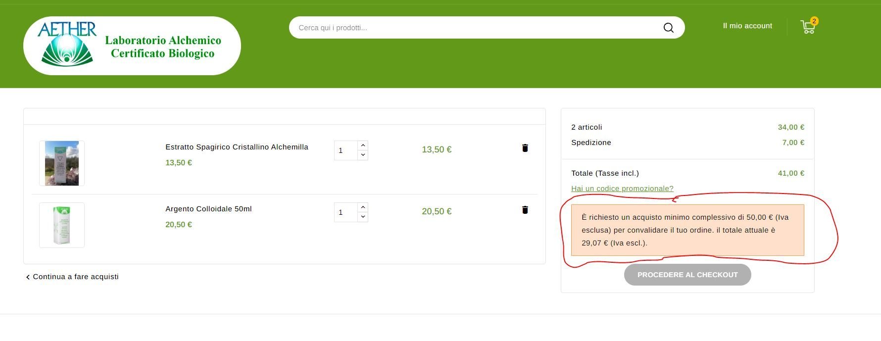

carlocorsini Posted March 7, 2024 Share Posted March 7, 2024 qualcuno è a conoscenza se sia possibile modificare il minimo d'ordine con iva inclusa invece che esclusa su la ver 8? Link to comment Share on other sites More sharing options...
carlocorsini Posted March 7, 2024 Share Posted March 7, 2024 vedi screen shot Link to comment Share on other sites More sharing options...
