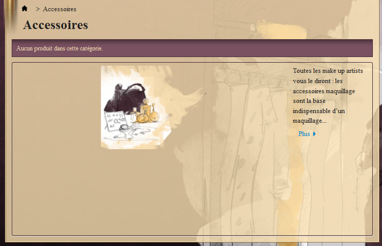

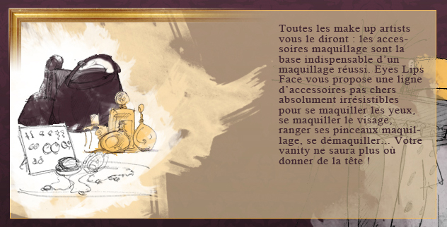

azsphix Posted January 22, 2013 Share Posted January 22, 2013 (edited) Bonjour, J'ai cherché en vain une aide quelconque sur le net afin de résoudre mon problème qui est le suivant : 1) après avoir créé une catégorie, j'ai voulu lui attribué un "logo" de catégorie et un texte déscriptif. (le texte descriptif ici présant n'étant qu'un copier/coller d'exemple) 2) malheureusement, l'échelle de l'image et sa position ne correspondent pas a mes "attentes" : la maquette etant ainsi : J'ai cherché un peu partout et n'ai pas trouver où gérer l'echelle, la taille et la position de cette image qui apparemment n'est géré par aucune table CSS particulière. J'ai éssayé de bidouiller le catergory.tlp en forcant le code, et le category.css en y integrant un ".content_scene_cat img", mais en modifiant la hauteur, l'image conserve une homotécie et la qualité est celle d'une image agrandie, mais pas celle d'origine. Si vous savez où gérer le format de cette image je suis preneur Edited January 24, 2013 by azsphix (see edit history) Link to comment Share on other sites More sharing options...

azsphix Posted January 22, 2013 Author Share Posted January 22, 2013 (edited) après modification de ce paramètre, mon image est toujours de 500 X 150px (même apres rafraichissement des caches)) L'idée était bonne pourtant, j'y croyais aussi edithe : par curiosité j'ai delet l'image existante et l'ai remplacé, mais le problème persiste Edited January 22, 2013 by azsphix (see edit history) Link to comment Share on other sites More sharing options...
