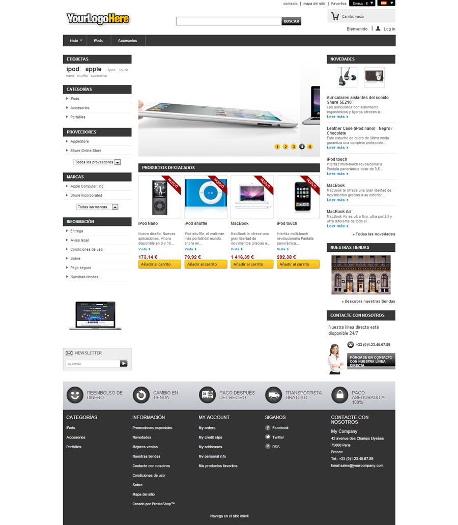

jgc412 Posted January 21, 2013 Share Posted January 21, 2013 (edited) Hola, tras seguir este post -> http://www.prestasho...tured-products/ para hacer visible el botón de "añadir al carrito" en la sección de productos destacados, se ve bien en todos los productos de la lista, pero NO APARECE en el primero, el iPod Nano de ID 1, en mi caso, que descargué e instalé Prestashop con los productos-datos de ejemplo ayer, sin embargo, si duplico este producto, sí se ve el susodicho botón, ¿a qué se debe esta falla? Gracias Edited February 6, 2013 by jgc412 (see edit history) Link to comment Share on other sites More sharing options...

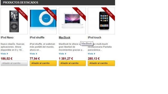

jgc412 Posted January 21, 2013 Author Share Posted January 21, 2013 (edited) He hecho lo que has dicho, Nadie, y sigue apareciendo igual que antes de hacerlo (es decir, antes lo tenía como sugerían en el enlace http://www.prestasho...tured-products/ con display: block) Se ve así: Edited February 6, 2013 by jgc412 (see edit history) Link to comment Share on other sites More sharing options...
nadie Posted January 21, 2013 Share Posted January 21, 2013 He hecho lo que has dicho, Nadie, y sigue apareciendo igual que antes de hacerlo (es decir, antes lo tenía como sugerían en el enlace http://www.prestasho...tured-products/ con display: block) Se ve así: Yo veo bien esa imagen, el boton que se te ve desactivado es por que se producto no tiene stock. Si quieres que aparezca activado ese boton aunque los productos no tengan stock, tienes que ir a la pestaña Preferencias -> Productos y señalar: Permitir ventas de productos que no están en stock SI Link to comment Share on other sites More sharing options...

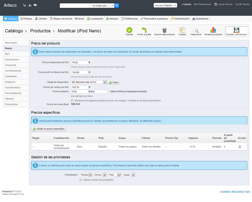

jgc412 Posted February 6, 2013 Author Share Posted February 6, 2013 (edited) Esta tarde que he vuelto a hacer un hueco para hacer pruebas e intentar solucionar el problema, he conseguido averiguar la causa del problema y darle alguna que otra solución: si tienes botones "add to cart" en la portada del front-end de una tienda, en concreto en la sección "productos destacados"(haciendo para ello las modificaciones que se comentan en esta url: http://www.prestasho...tured-products/ como ya cité más arriba): al poner un descuento o precio específico a un producto, si le pones a esta regla una cantidad mínima a comprar para aplicar el descuento igual o superior a 1 unidad del producto, se verá como en gris clarito-desactivado-impulsable el botón añadir al carrito en la sección de productos destacados de la portada. Para "solucionarlo", simplemente ponerle una cantidad mínima de 0 unidades a esta regla de descuento. (Si desactiváramos la aplicación de este descuento al producto(borrando regla), lógicamente también se subsanaría). Es decir, la causa de que salga impulsable el botón "añadir al carrito" para algún producto de los listados en la sección productos destacados de la portada, casi 100% seguro que será el que este producto para el que sale inactivo el botón añadir al carrito, tenga asignada-aplicada una regla de descuento o de precio específico configurada para funcionar a partir de un nº de unidades IGUAL o SUPERIOR a 1. Para solventarlo, desde el back-end -> Productos -> seleccionar Modificar producto en cuestión -> -> Precio -> Precios específicos, puedes ->borrar esta regla de precio específico, y volver a crearla (->Añadir precio específico) con el nº mínimo de uds. a partir del que se aplica la regla de desc. establecido en 0 (en vez de en 1, como se rellena por defecto). Espero que esta info pueda ser de ayuda a otros usuarios en caso de verse atascados en esta característica o/y de estar interesados en este tema. Gracias y Un saludo Jesús Garrido Edited February 6, 2013 by jgc412 (see edit history) Link to comment Share on other sites More sharing options...
