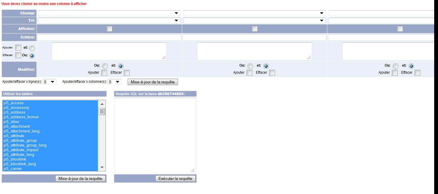

yann45110 Posted January 22, 2013 Author Share Posted January 22, 2013 bon bin j'ai sauvegarder ma bdd mais par contre pour la requete sql je suis un peu perdu je doit mettre quoi et ou? je vous joint une capture d'ecran. Link to comment Share on other sites More sharing options...
Acuao Posted January 22, 2013 Share Posted January 22, 2013 en haut dans le menu il y a un bouton SQL, celui ci sert à entrer des requêtes SQL http://image.noelshack.com/fichiers/2013/04/1358868110-capture.png Link to comment Share on other sites More sharing options...
yann45110 Posted January 22, 2013 Author Share Posted January 22, 2013 bon alors il me dit que ma requete sql a été executé avec succès, cooool, sauf que quand je vais sur ma boutique, en examinant l'élement, pas de balise strong, pas de mot en gras , snif Link to comment Share on other sites More sharing options...
Acuao Posted January 22, 2013 Share Posted January 22, 2013 sur le screenshot que tu as mis, ton préfixe pS_ possède un S majuscule, pourquoi? c'est peut être dû à ça, peux tu poster ici la requête que ut as envoyée? Link to comment Share on other sites More sharing options...
