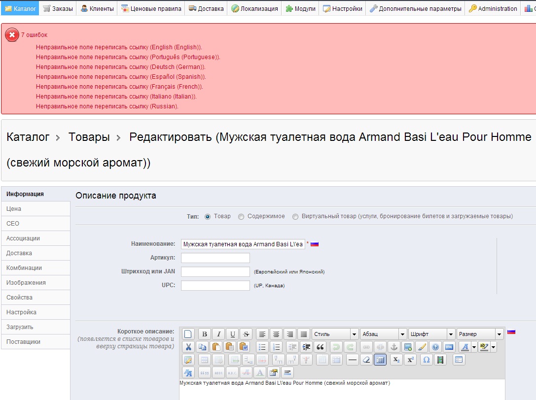

В общем ситуация следующая:Стоял prestashop 1.5.2.0, всё отлично работало на хостинге,заполнил товарами и сделал бекап на хостинге
когда появилась версия 1.5.3.0 обновился на хостинге есть меню обновления, всё нормально также работало, в один прекрасный момент т.е. вчера из-за несовместимого модуля и прочих возникших проблем сделал тот самый бекап ещё при 1.5.2.0, снова обновился (пробовал и череез модуль обновления и на хостинге),и даже 1.5.3.1 пробовал возникает такая фигня:

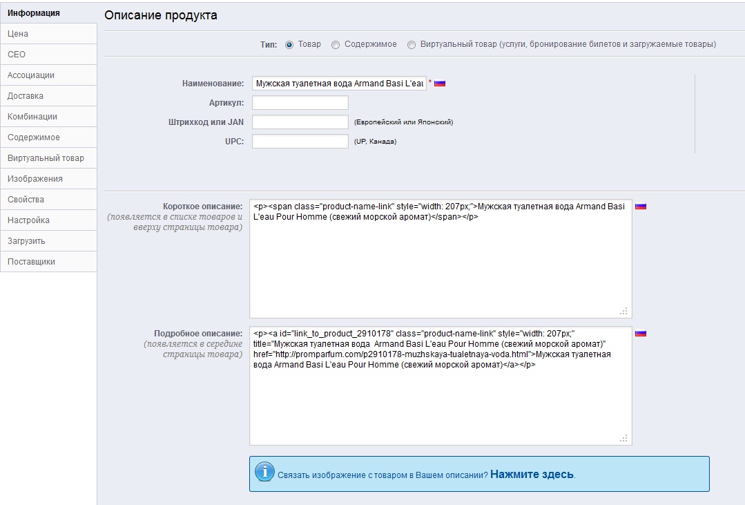

1)В Firefox не отображается редактор
Скрин ниже
2)В Chrome,Opere отображается
Возникет такая вот проблема нажимаю редактирование товара ничего не меняю или меняю выскакивают ошибки:
7 ошибок
Неправильное поле переписать ссылку (English (English)).
Неправильное поле переписать ссылку (Português (Portuguese)).
Неправильное поле переписать ссылку (Deutsch (German)).
Неправильное поле переписать ссылку (Español (Spanish)).
Неправильное поле переписать ссылку (Français (French)).
Неправильное поле переписать ссылку (Italiano (Italian)).
Неправильное поле переписать ссылку (Russian).
Пробовал менять ссылку в пункте СЕО
Отключал включал настройки ЧПУ
В firefox чистил кеш
В prestashope тоже пробовал чистить кеш
Бесполезно в чём проблема не пойму,перед этим обновлялся всё нормально работало сейчас вот такая проблема, помогите решить пожалуйста

По пунктам 1) и 2) - не смог воспроизвести (т.е. "у меня всё работает"), Преста 1.5.3.1
Вы обновлялись и после этого пробовали изменять описание товаров?и у Вас всё нормально так?

Та же ошибка возникает при загрузке изображений товаров.
И вообще, никаких улучшений в 1.5.3.1 я не обнаружил. В разделе "Страницы" остался все тот же обрезанный редактор. На мой взгляд, лучше откатить на 1.5.2 - работает нормально. Других способов пока не видно.

У меня такая же ошибка:
появилась при добавлении/изменении поставщиков.
Проверте айдишники языков, перепутались наверное.
Подскажите ламеру, где проверить.
