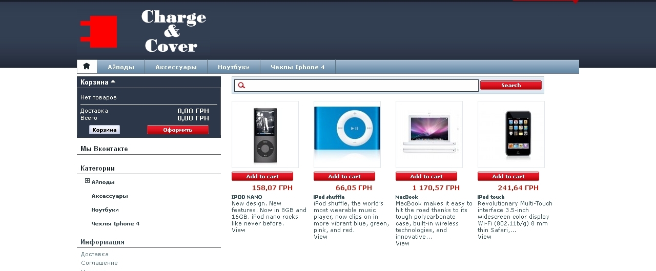

slava159753 Posted December 6, 2012 Author Share Posted December 6, 2012 чтоб вот так было) а не жуткими горизонтальными "штабелями" Link to comment Share on other sites More sharing options...
Евгений Медведев Posted December 7, 2012 Share Posted December 7, 2012 (edited) чтоб вот так было) а не жуткими горизонтальными "штабелями" Версткой, то есть редактированием css файлов. Edited December 7, 2012 by Евгений Медведев (see edit history) Link to comment Share on other sites More sharing options...

Dimitri Yelquin Posted April 7, 2013 Share Posted April 7, 2013 (edited) Это в каком шаблоне блок home featured выводится «жуткими горизонтальными штабелями»?! Ну, если Вам и попался такой, поправить нетрудно. Нужно: задать ширину списку (ul), чтобы она совпадала с шириной материнского блока, далее, рассчитать какое количество при какой ширине формата home_default и при каких пробелах между картинками укладывается в ширину списка, задать ширину строки списка (li), которая, если обнулить значение толщины рамки вокруг изображения, должна совпадать с шириной изображения, добавить в стили списка (ul) строки: display: inline; и overflow: hidden; добавить в стили строки списка (li) строку: float: left; в файле homefeatured.tpl найти строку: {assign var='nbItemsPerLine' value=6} и исправить в ней количество картинок в ряду на своё, над этой строкой должна быть другая, в ней отмечена высота товарного блока с учётом подписей и кнопок, эту же высоту строки списка (li) нужно выставить и в файле homefeatured.css. Примечание: Все блоки с миниатюрками товаров в ПрестаШопе верстаются списками. Поэтому отдельная картинка считается строкой списка, располагаются ли эти «строки» столбцами или рядками — всё равно. Edited April 7, 2013 by Dimitri Yelquin (see edit history) Link to comment Share on other sites More sharing options...
Dimitri Yelquin Posted April 7, 2013 Share Posted April 7, 2013 Забыл сказать, что, вероятнее всего, придётся переправить размеры формата home_default на те, которые получились у Вас при расчёте. После этого нужно будет опуститься пониже на той же странице, выбрать в выпадающем списке «товары», а в появившемся под ним ещё одном списке — «home_default». Нажать кнопку «Перегенерировать»! Link to comment Share on other sites More sharing options...
