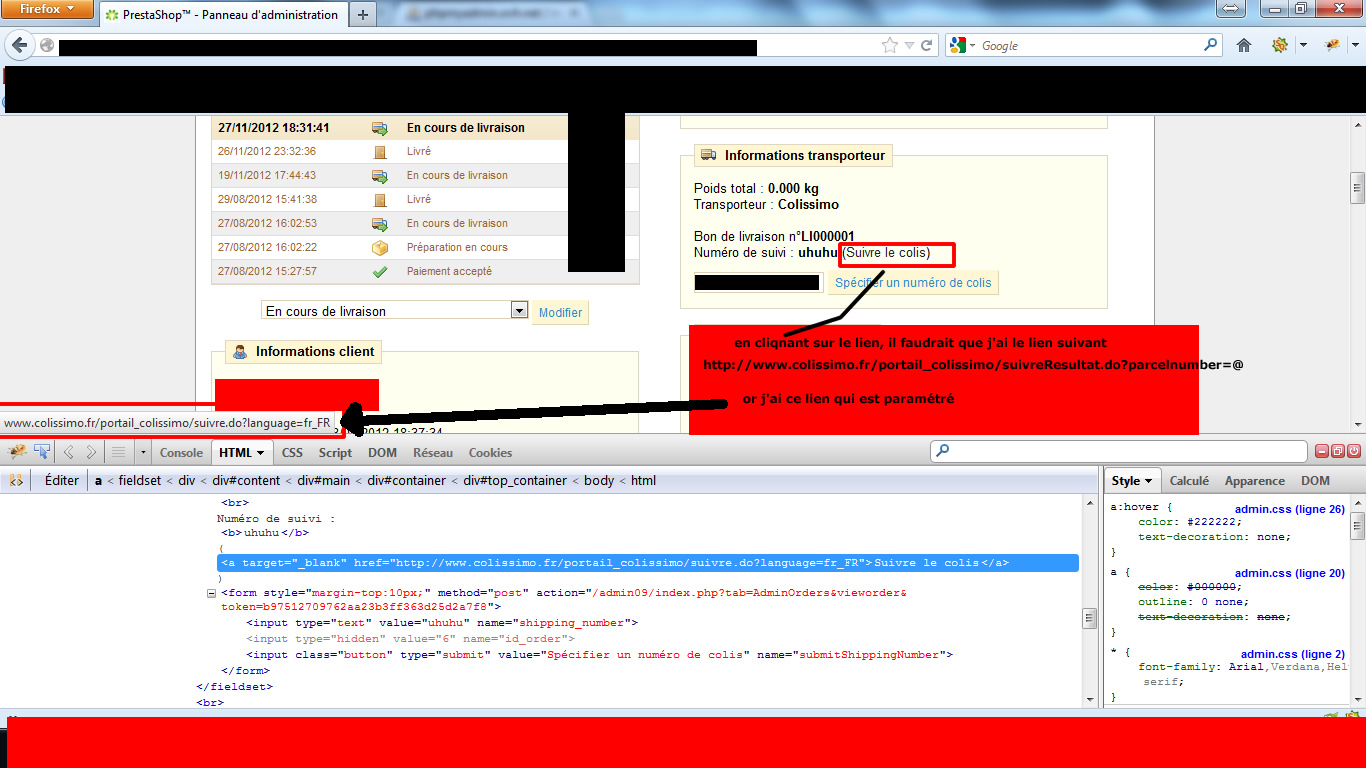

Je souhaiterai rentrer le numéro de suivi colissimo dans l'endroit prévu à cet effet dans le BO et que le client reçoive le mail avec le lien cliquable qui l’amène directement sur le site colissimo avec son numéro de colis.
Le lien paramétré dans le transporteur colissimo est le suivant :
http://www.colissimo...?parcelnumber=@
avec le @ qui va être remplacé par le numéro de colis ( quand ça fonctionne )
Or le client reçoit un mail avec ce lien
http://www.colissimo...?language=fr_FR
Ce qui forcément ne marche pas !
Dans le code du mail il n'y a pas directement ce lien, il y a une fonction " followup" qui appelle ce lien, mais je n'arrive pas à trouver à quel endroit le changer.
Dans le BO, c'est encore une fois ce lien qui est paramétré ( voir image jointe )
Est ce que quelqu'un a la solution ?

Donc dans le BO/Panneau d'administrationseparator_breadcrum.pngTransportseparator_breadcrum.png Transporteurs
j'ai bien ton lien
http://www.colissimo....do?colispart=@
par contre, dans le mail que reçoit le client il y a le lien qui est dans l'imprim ecran que j'ai mis en début du post à savoir
donc forcément ca marche pas, le lien se fait pas....

en fait dans la table, les URL qu'il y a avec mes commandes en collissimo sont en effet mauvaises
http://www.colissimo.fr/portail_colissimo/suivre.do?language=fr_FR
mais cette table n'est pas " active " non ? elle ne fait que donner des infos que mon BO traduit en langage " sympa " non ?
ou alors est ce que je peux modifié qq part cette url dans cette table ?
il faudrait que je la modifie dans une commande que j'ai faite moi même que je puisse tester le lien que je vais recevoir
or je ne suis pas sur que id_carrier corresponde au numéro de commandes, car sur mon BO j'ai 41 commandes, et dans cette table il y a 51 id_carrier....
donc je ne veux pas prendre le risque d'envouer un mail a un client déjà livré
id_carrier c'est le num de la commande ?
