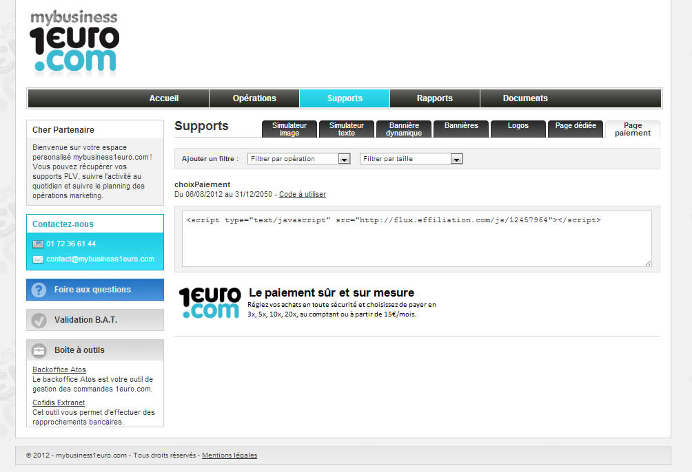

zeroual Posted November 30, 2012 Author Share Posted November 30, 2012 Effectivement ça ne donne pas le radio bouton pour choisir la méthode de paiement 1euro. Voici l'image écran de cette page Link to comment Share on other sites More sharing options...
zeroual Posted November 30, 2012 Author Share Posted November 30, 2012 Oups! voici l'image ecran Link to comment Share on other sites More sharing options...
Azureaweb Posted November 30, 2012 Share Posted November 30, 2012 (edited) Si tu propose une méthode de paiement 1euro, tu dois forcément avoir un module d'installé... Pour faire simple, la liste des modes de paiements sont des modules installés et configurés. Donc si tu veux que 1euro.com apparaisse comme tel, il te faut le module adéquate. Edited November 30, 2012 by Azureaweb (see edit history) Link to comment Share on other sites More sharing options...
zeroual Posted November 30, 2012 Author Share Posted November 30, 2012 Je n'ai pas justement de module installé et pas d'addon 1euros. J'ai contacté Prestashop et la réponse pas de module pour ce mode de paiement alors qu'il existe pour oscommerce, magento et autres ecommerce Dans le back office de 1euro.com il nous propose ce code . Voir image ci joint. Je vais les contacter lundi. Mais si quelqu'un dispose de ce module gratuit ou payant je suis preneur. Merci beaucoup Azureaweb pour ton aide et le temps consacré à mon problème Link to comment Share on other sites More sharing options...
