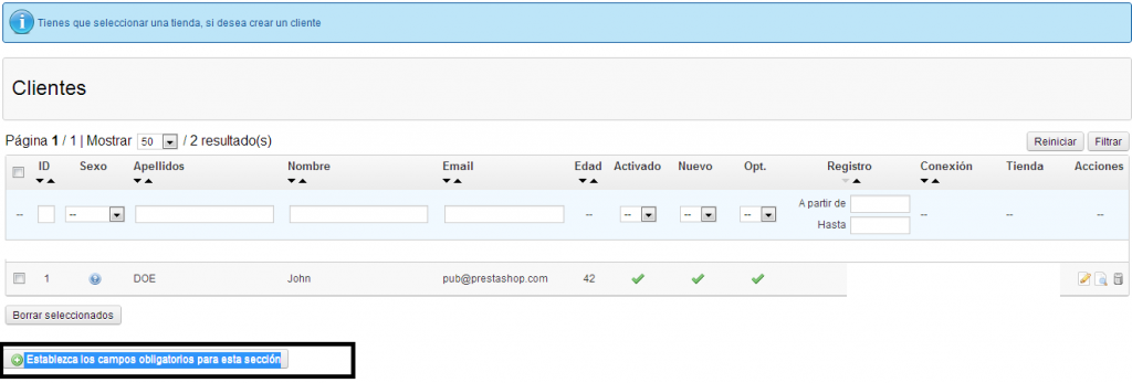

Anoche estuve revisando mi plataforma admin de prestashop v. 1.5, y no recuerdo en donde le active la cas dos casillas hacer obligatorio, esto dos campos:
  • Inscribirse a nuestra newsletter.
  • Recibir ofertas especiales de nuestros socios.
Y ahora que un invitado desea comprar un producto, y llena los campos requeridos, al finalizar, devuelve este sale error:
Hay 4 errores :
  • newsletter es necesario
  • opciones es necesario
  • El campo newsletter es necesario.
  • El campo opciones es necesario.
Por favor ayudenme a encontrar ese articulo q ya he buscado por todos lados en el admin panel y no lo encuentro para quitarles el check y no me pida q lo activen obligatoria mente.
gracias.
Saludos.
Hay 4 errores :
gracias.
Estimado yompiam, en principo por cada duda se debe abrir un tema nuevo.
De todos modos, te comento.
Usted debe ir a la pestaña Clientes -> Clientes.
Dentro de tal pestaña, revisa la siguiente opción:
Establezca los campos obligatorios para esta sección
(Adjunto Imagen, para que usted pueda verlo de forma mas clara)
Un Saludo,
Recuerde abrir un nuevo tema la proxima vez para su duda.

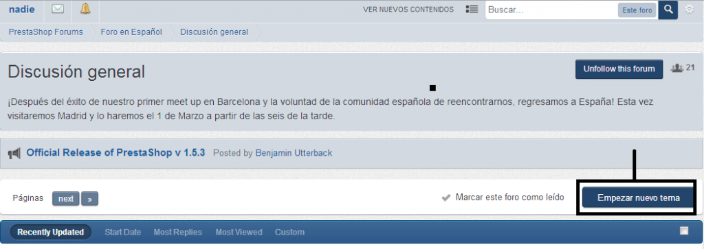

Gracias, nadie, perdona si no abri un tema, es q nose donde hacerlo, puedes adjuntar el link por favor? ya q tengo unas dudas tmb pendientes.
Gracias.
Un placer ayudarte y servirte !
Para abrir un tema nuevo con sus otras dudas, por ejemplo si usted accede aquí: http://www.prestasho...cusion-general/
Fijese, en lo que le señalo en la siguiente imagen:
Fijese en el boton, que le señalo donde dice "Empezar nuevo tema".
De esa manera podra crear su nuevo tema, con su nueva duda.
Recuerda una pregunta por tema.
Un Saludo
