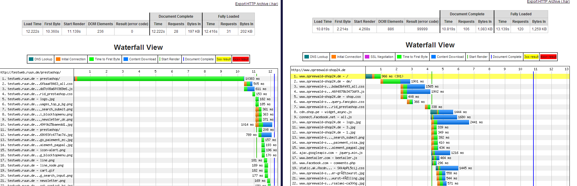

moin.. :)
Folgender Screenshot zeigt deinen Time to First Byte (links) im Vergleich dazu meine Seite:
Man sieht ganz deutlich dass hier schon 10,2 Sekunden bei dir stehen, während es bei mir nur 2,4 oder so sind.
Du solltest jetzt den Mumbleviewer und den Slider deaktivieren, um diese Module schon mal auszuschließen. Sind jetzt immer noch so lange Wartezeiten? Dann solltest du zuerst mit einer neuen sauberen Installation starten. Wenn dann immer noch keine Änderung eintritt deinen Provider kontaktieren. Ich habe das Gefühl dass deine Weiterleitung zur Domain nicht ganz stimmt, denn
