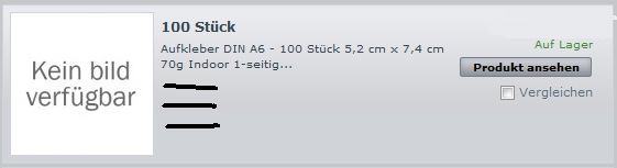

Hallo Gemeinde,
wollte fragen wer mir helfen kann ...
habe das problem (nutze PS 1.4.7.0), dass bei der kurzbeschreibung bei den produkten siehe post-208509-0-93561600-1352201838_thumb.jpg keine richtige anordnung der informationen stattfindet ... lediglich wenn man die produktseite öffnet wird wie gewünscht die info richtig angezeigt siehe post-208509-0-64309000-1352201845_thumb.jpg.
wie kann ich das ändern damit es auch so schön aufgelistet ist ?
viele grüße pete
Ich hab mich auf die Suche gemacht und folgendes gefunden. In der Template Datei des Moduls homefeatured gibt es diesen Ausschnitt:
{$product.description_short|strip_tags|truncate:65:'...'}
Entfernt man das strip_tags wird alles korrekt angezeigt, aber es zerschießt die Optik, da alle Formatierungen der Kurzbeschreibung angezeigt werden und das passt einfach nicht ins Modul.. Rein optisch.
In der product-list.tpl werden die Klassen für die Formatierung nicht übergeben, auch die für die Grundpreisauszeichnung nicht. Man müsste sie erst verfügbar machen, damit man sie im Template dann übergibt. Vermutlich dann auch noch die css anpassen.

Es geht hier um kein Modul. Es geht um die Anzeige der Produkte in einer Kategorie, um die product_list.tpl. Hier werden einige Klassen nicht übergeben. Grundpreis ist z.B. eines. Eine Formatierung für die Kurzbeschreibung ist auch nicht erlaubt. Nur die CSS dazu ändern wurde auch schon probiert. Die Frage ist eine sehr alte und wurde schon einmal behandelt ohne Lösung.
product-list.tpl
{$product.description_short|strip_tags:'UTF-8'|truncate:360:'...'}
is für mich das selbe in grün. Css anpassen und fertig.
