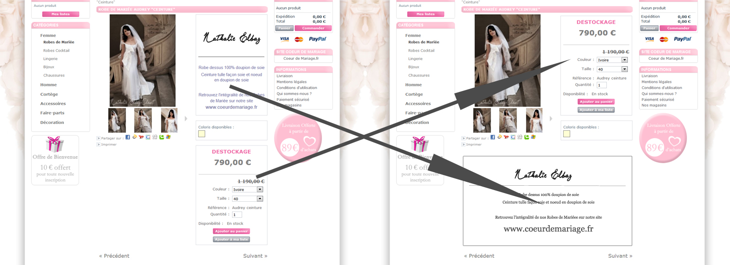

Nico95 Posted November 6, 2012 Share Posted November 6, 2012 (edited) Bonjour, je cherche a modifier l'emplacement des blocs "short-desc" et "prices" sur mes pages produits. J'ai eu des débuts de pistes mais lors des changements dans le fichier product_tpl, cela a amené d'autres problèmes que je n'ai pas réussi à résoudre. J'ai préféré remettre tout d'origine pour éviter le pire ! Je fais donc appel à vos connaissances pour m'aider à réaliser cette manip, qui je l'espère, sera utile à d'autres. Je joins le visuel d'une page produit de mon site et du résultat souhaité. Je vous remercie d'avance. Nico95. Edited November 7, 2012 by Nico95 (see edit history) Link to comment Share on other sites More sharing options...

Nico95 Posted November 6, 2012 Author Share Posted November 6, 2012 Bonjour Baraku, ma version de Prestashop est 1.4.5.1. J'ai simplement réussi à mettre le bloc "prices" en haut et a mettre le bloc "short_desc" à gauche sour l'image. (sans réussir à l'étendre sur toute la colonne centrale) Mais, à la suite de celà, la colonne de droite du site (Panier, informations...) s'est retrouvée tout en bas de la page. Tout çà, je l'ai réalisé dans le product_tpl, en copiant/ collant les éléments au niveau du HOOK_right et HOOK_left. Si tu as des tuyaux, je les prends ... Merci d'avance. Nico95 Link to comment Share on other sites More sharing options...

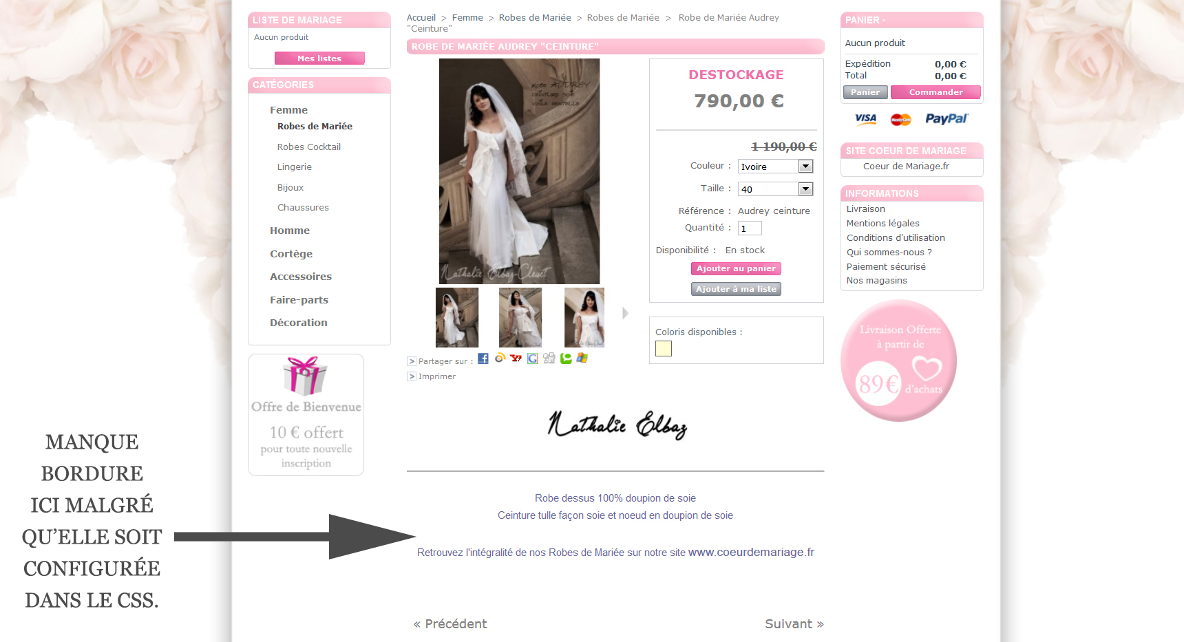

Nico95 Posted November 7, 2012 Author Share Posted November 7, 2012 Bonjour Baraku, je te remercie pour ton implication. Je viens de résoudre le problème tout seul. Il faut, en effet, modifier pas mal de choses au niveau du product_tpl (il me reste à trouver comment remettre la bordure du "short_desc" d'ailleurs car elle a disparu). Je joins un visuel. Si tu as une idée (ou quelq'un qui connaît le pb) de la cause de ce pb, je veux bien de ton aide. Merci d'avance. Nico95 [si d'autres personnes souhaite connaître la manip. à effectuer pour obtenir ce résultat, contactez moi ou laissez un message sur ce topic.] Link to comment Share on other sites More sharing options...
Nico95 Posted November 7, 2012 Author Share Posted November 7, 2012 Bonjour, en fait, je m'aperçois qu'avec la manip. que j'ai réalisé, le bloc "short_desc" ne répond plus aux modifications apportées dans le CSS de product.css Je pense qu'il y a des modifications à apporter dans product.tpl pour rendre le CSS opérationnel. Est-ce que quelqu'un aurait une piste svp ? Merci d'avance. Nico95 Link to comment Share on other sites More sharing options...
Baraku Posted November 7, 2012 Share Posted November 7, 2012 Tente donc, une retouche locale sur le style du bloc, si ça fonctionne tu pourras mieux aborder les motifs CSS gérant ce bloc. Personnelement, je crois que tu as fais le plus dur et que ça devrait marcher. 1 Link to comment Share on other sites More sharing options...
Nico95 Posted November 7, 2012 Author Share Posted November 7, 2012 Qu'entends-tu par "retouche locale sur le style du bloc" Baraku ? Link to comment Share on other sites More sharing options...
Baraku Posted November 7, 2012 Share Posted November 7, 2012 J'entends par "Retouche locale" le fait de mettre un effet de style direct au sein de la balise HTML du bloc. P.ex. <bloc style="border: 1px solid #000"></bloc>. de cette manière, l'effet prendra sans faute. 1 Link to comment Share on other sites More sharing options...
Nico95 Posted November 7, 2012 Author Share Posted November 7, 2012 Je comprends ... je dois apporter cette modif. au niveau du fichier product.tpl, c'est bien çà ? Link to comment Share on other sites More sharing options...
Baraku Posted November 7, 2012 Share Posted November 7, 2012 Exact! au sein de la balise conteneur du bloc. Au fait c'est quoi ton site? J'aurai pu inspecter et te dire la balise dans laquelle tu dois opérer cette opération. Bon, pour un échange plus interactif. Je te propose qu'on poursuivre sur skype: atlantys_19 Link to comment Share on other sites More sharing options...
Nico95 Posted November 7, 2012 Author Share Posted November 7, 2012 Ça y est, grâce à ton idée, tout est en ordre ! Je te remercie infiniment pour ta collaboration qui m'a permis de réaliser ce que je souhaitais. A bientôt. Nico95 Link to comment Share on other sites More sharing options...
