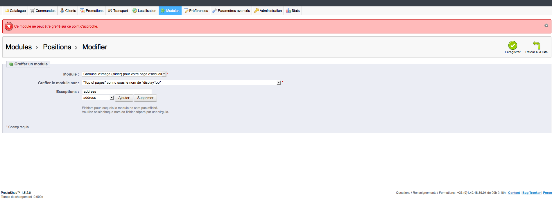

Xplisite Posted November 10, 2012 Author Share Posted November 10, 2012 Bonjour, je suis toujours avec mon probleme de slider, voici le message d'erreur que j'ai en piece jointe merci Link to comment Share on other sites More sharing options...
