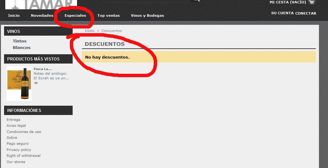

Buenas tardes, a ver si alguien me puede echar una mano.
He comprado la plantilla PS169 y la configuración y personalización las tengo ya bastante avanzadas.
El problema que tengo ahora es que no se como quitar el botón "Especiales" del Top Menu t el correspondiente apartado de promociones y descuentos.
He estado mirando módulo por módulo en sus configuraciones pero no he visto ninguno que haga referencia a esto.
En el módulo del tema PS169 que se llama "Top menu block v1.4 por uhupage", puedo activar o desactivar, pero me aparece o desaparece todo el bloque de menús, sólo quiero quitar que el botón que enlaza con las promociones. ¿Cómo puedo hacerlo?
Adjunto un pantallazo de lo que quiero quitar para que se vea más claro.
Gracias anticipadas.

Por lo que he visto de tu plantilla, esos enlaces lo tienes a mano en el fichero:
/modules/uhutopmenu/uhutopmenu.tpl
Simplemente edita el fichero, quita el enlace que no quieres guarda los cambios y no se te olvide forzar compilación, en la pestaña Preferencias -> Rendimiento, para que se apliquen los cambios.

Ok, muchas gracias, ya lo he hecho y ha funcionado perfectamente, se ha eliminado el menú que quería.
Gracias de nuevo.
