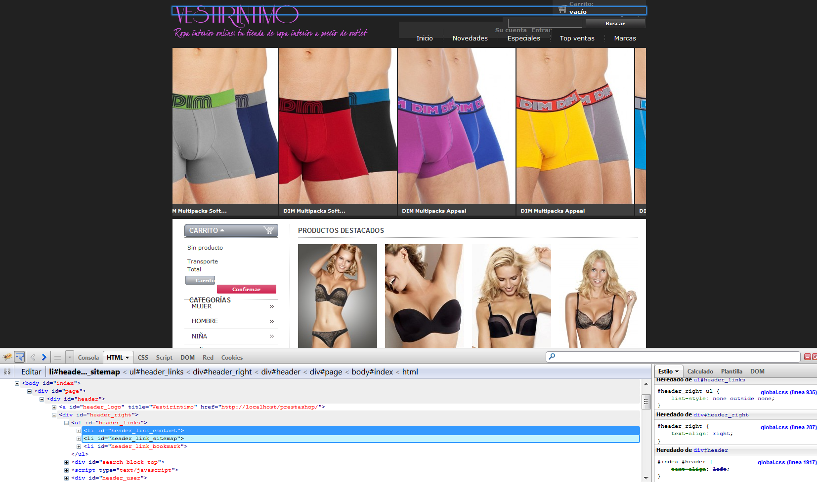

valerotarazona Posted October 19, 2012 Share Posted October 19, 2012 (edited) Hola a todos. Estoy montando una tienda desde cero en local, estoy usando una plantilla que he comprado. El primer problema que tengo es que no se ordenar la cabecera(header), necesito mover el módulo "Bloque Mi cuenta" a la parte superior, junto al carrito, pero con el Firebug veo que hay está esto <div id="header_right"> <ul id="header_links"> <li id="header_link_contact"> <li id="header_link_sitemap"> <li id="header_link_bookmark"> </ul> lo que quiero es eliminar contact, sitemap y bookmark para que el módulo "Bloque mi Cuenta" se desplace hacia arriba. Había pensado en abrir index.php y borrar estas líneas, pero al abrillo desde Dreamweaver me sale: " Esta página puede tener archivos relacionados denámicamente que sólo el servidor puede detectar. Detectar Preferencias" Haber si, por favor, me podeís indicar, si realmente es eso lo que debo hacer, si como puedo habrir el index.php. Os adjunto una captura. Muchas gracias de antemano. Edited October 24, 2012 by valerotarazona (see edit history) Link to comment Share on other sites More sharing options...
nadie Posted October 19, 2012 Share Posted October 19, 2012 Hola a todos. Estoy montando una tienda desde cero en local, estoy usando una plantilla que he comprado. El primer problema que tengo es que no se ordenar la cabecera(header), necesito mover el módulo "Bloque Mi cuenta" a la parte superior, junto al carrito, pero con el Firebug veo que hay está esto <div id="header_right"> <ul id="header_links"> <li id="header_link_contact"> <li id="header_link_sitemap"> <li id="header_link_bookmark"> </ul> lo que quiero es eliminar contact, sitemap y bookmark para que el módulo "Bloque mi Cuenta" se desplace hacia arriba. Había pensado en abrir index.php y borrar estas líneas, pero al abrillo desde Dreamweaver me sale: " Esta página puede tener archivos relacionados denámicamente que sólo el servidor puede detectar. Detectar Preferencias" Haber si, por favor, me podeís indicar, si realmente es eso lo que debo hacer, si como puedo habrir el index.php. Os adjunto una captura. Muchas gracias de antemano. Pestaña Modulos del panel de tu tienda, busca el modulo llamado: Bloque de enlaces permanente Y pulsa en desinstalar ) También ve a la pestaña Módulos -> Posiciones al hook top, y puedes mover los módulos una posición mas arriba o mas abajo en la cabecera Link to comment Share on other sites More sharing options...
valerotarazona Posted October 19, 2012 Author Share Posted October 19, 2012 Muchas gracias, el problema es que estaba continuamente modificando las posiciones de header, en vez del hook top. Muchas gracias, de verdad. Un saludo Link to comment Share on other sites More sharing options...
nadie Posted October 19, 2012 Share Posted October 19, 2012 Muchas gracias, el problema es que estaba continuamente modificando las posiciones de header, en vez del hook top. Muchas gracias, de verdad. Un saludo Un placer ayudarte y servirte! Si das el tema como solucionado, edita el titulo del tema, editando el primer mensaje, pulsando en editar, y después en "Usar editor completo", añadiendo la palabra "Solucionado" al titulo, esto ayudara, a mantener una mayor organización en el foro. Un saludo y recuerda que estaremos en el foro, para guiarte por este mundo oscuro y tenebroso. PD: No se te olvide presentarte en la sección oficial de presentaciones del foro Español: http://www.prestashop.com/forums/index.php?/topic/193399-bienvenido-al-foro-presentate-aqui/ Link to comment Share on other sites More sharing options...
