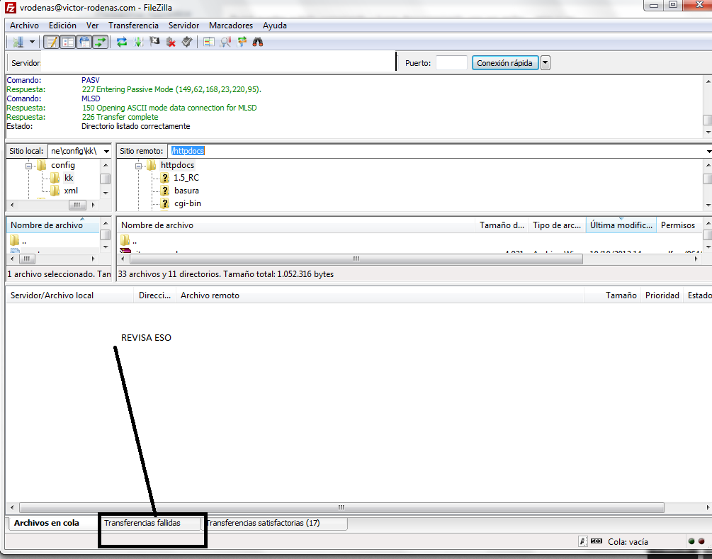

Hola ALborada6, cuando subes los ficheros del ftp, por ejemplo desde Filezilla, puedes ver si se han dejado ficheros por el camino. (Te muestro una imagen) (En la imagen te lo señalo)
¿Que te sale hay en esa parte a ti? (Donde dice Transferencias fallidas)
Buena observación...
nono,se suben correctamente,no me da transferencias fallidas
En teoria se suben todos
