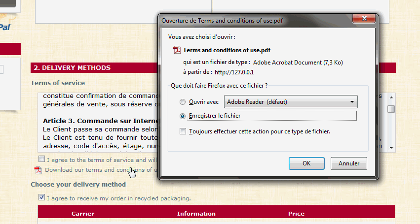

Prestaspirit Posted November 6, 2012 Share Posted November 6, 2012 Bonsoir à tous, Pour pouvoir afficher les cgv en fin de facture je vous fourni un fichier PDF.php à mettre dans override/classes/ Il faut aussi ajouter un fichier texte nommé cgv.txt à la racine de votre boutique contenant vos cgv au format texte. Tenez moi au courant si ça fonctionne chez vous. EDIT : Ajout du support multilangue Link to comment Share on other sites More sharing options...
Mellow Posted November 6, 2012 Share Posted November 6, 2012 (edited) Oups! voila une autre solution qui à l'air très intéressante, je m'en vais tester ça de suite, merci ! Edit : Testé, ça marche ! Il serait bien maintenant d'avoir une sélection en fonction de la langue... Et puis cette solution pose quand même un petit problème juridique : Les CGV étant générés avec la facture, si le client revient quelques temps après sur son compte et re télécharge sa facture, il aura une facture avec les CGV du moment (qui peuvent avoir changé...) Alors que les conditions applicables à sa commande sont celles qui étaient en vigueur au moment de la commande... Donc ce serait bien si les CGV étaient ajoutés uniquement lors de la génération de la facture pour le mail de confirmation (et pas à chaque téléchargement de facture) Edited November 6, 2012 by Mellow (see edit history) Link to comment Share on other sites More sharing options...

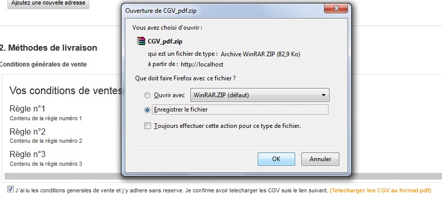

Game7 Posted November 7, 2012 Share Posted November 7, 2012 (edited) Petit récapitulatif : Pour ma part j'ai opté pour la solution de jomcdonald + j'ai rajouter la possibilité de télécharger les CGV juste après les avoir accepté (voir screen plus bas). Et en plus utiliser la méthode de prestaspirit qui fonctionne parfaitement bien, qui génère les CGV en même temps que la facture en pdf donc sur un support durable. Plus rajouter un message dans les emails confirmation de commande que le client à la possibilité de télécharger sa facture depuis son compte avec les CGV inclus à tout moment. En résumé dans mon cas : Le client peut voir les CGV affiché en iframe, doit les accepté avant de passer sa commande, en 1 click il pourra télécharger les CGV de suite au format pdf, support durable donc. Après la commande passé, il a encore la possibilité de télécharger sa facture avec les CGV dedans ou de l'imprimer directement depuis son compte. Je sais pas si je suis à 100% conforme avec la legislation, mais moi tout ça me convient parfaitement et semble faire l'affaire. Merci à tous pour votre contribution Edited November 7, 2012 by Game7 (see edit history) Link to comment Share on other sites More sharing options...

Guest Posted November 7, 2012 Share Posted November 7, 2012 Petit récapitulatif : Pour ma part j'ai opté pour la solution de jomcdonald + j'ai rajouter la possibilité de télécharger les CGV juste après les avoir accepté (voir screen plus bas). Et en plus utiliser la méthode de prestaspirit qui fonctionne parfaitement bien, qui génère les CGV en même temps que la facture en pdf donc sur un support durable. Plus rajouter un message dans les emails confirmation de commande que le client à la possibilité de télécharger sa facture depuis son compte avec les CGV inclus à tout moment. En résumé dans mon cas : Le client peut voir les CGV affiché en iframe, doit les accepté avant de passer sa commande, en 1 click il pourra télécharger les CGV de suite au format pdf, support durable donc. Après la commande passé, il a encore la possibilité de télécharger sa facture avec les CGV dedans ou de l'imprimer directement depuis son compte. Je sais pas si je suis à 100% conforme avec la legislation, mais moi tout ça me convient parfaitement et semble faire l'affaire. Merci à tous pour votre contribution Comment tu a fait pour modifier lire en télécharger les cgv en pdf avec le lien Link to comment Share on other sites More sharing options...

Mellow Posted November 7, 2012 Share Posted November 7, 2012 Hé bien j'adopte le PDF.php de Prestaspirit. Mais comme je suis assez fainéant j'ai fais en sorte de récupérer le texte dans la page cms CGV. Comme ça plus besoin de fichier texte à penser à mettre à jour. Je suis aussi passé sur deux colonnes et j'ai diminué la police. Encore merci. PDF.php Link to comment Share on other sites More sharing options...
Prestaspirit Posted November 7, 2012 Share Posted November 7, 2012 Après tes modifications apportés au fichier pdf.php, celui-ci ne fonctionne plus. J'ai créer un répertoire cgv/ à la racine, je place les cgv.txt ou cgv_fr.txt dans le répertoire, rien n'y fait. Les CGV ne se génèrent plus dans la facture. Tandis que le 1er fichier PDF.php fonctionnait parfaitement. Utilise la modif de Mellow, qui est effectivement beaucoup mieux que la version avec le fichier txt. Franck Link to comment Share on other sites More sharing options...
Guest Posted November 7, 2012 Share Posted November 7, 2012 Avec la manip de Mellow sa fonctionne bien . par contre mes CGV font 5 pages. Actuellement je joint les cgv en PDF (1pages 3 colonne police 4,5) manuellement à mon mail livraison en cours Link to comment Share on other sites More sharing options...
Game7 Posted November 7, 2012 Share Posted November 7, 2012 (edited) Hé bien j'adopte le PDF.php de Prestaspirit. Mais comme je suis assez fainéant j'ai fais en sorte de récupérer le texte dans la page cms CGV. Comme ça plus besoin de fichier texte à penser à mettre à jour. Je suis aussi passé sur deux colonnes et j'ai diminué la police. Encore merci. PDF.php Bienvue mellow ça le fait, j'adopte la méthode fénéant. Thanks Utilise la modif de Mellow, qui est effectivement beaucoup mieux que la version avec le fichier txt. Franck Oui sa méthode fonctionne très bien, adopté. Thanks Avec la manip de Mellow sa fonctionne bien . par contre mes CGV font 5 pages. Actuellement je joint les cgv en PDF (1pages 3 colonne police 4,5) manuellement à mon mail livraison en cours A la ligne 286 du pdf.php tu peux modifié la taille de la police et à la ligne 289 tu peux modifier la largeur des colonnes et espacement entre les lignes, pour ajuster au mieux la génération de tes CGV pour qu'ils prennent le moins de place possible. Edited November 7, 2012 by Game7 (see edit history) Link to comment Share on other sites More sharing options...

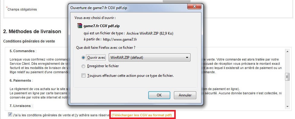

Game7 Posted November 8, 2012 Share Posted November 8, 2012 (edited) Bonjour, Je vois que le sujet avance. De mon côté je trouve que l'envoi des CGV au format PDF avec le mail de confirmation de commande est plutôt galère donc j'ai pensé à cette solution : - Affichage des CGV dans le tunnel de commande au-dessus de la case à cocher pour l'acceptation des CGV (solution de jomcdonald) - Ajout d'un lien pour télécharger les CGV au format PDF (solution de Game7 avec le PDF généré automatiquement à partir du CMS des CGV histoire de rester dans l'esprit fainéant que j'apprécie également ) - Obligation pour le client d'accepter les CGV ET de télécharger le PDF pour pouvoir finaliser sa commande Bonjour Divine, Cette solution est parfaite maintenant le plus dur c'est la partie technique, pour mettre en place cette solution à savoir : - générer un pdf depuis le cms cgv qui se lance en téléchargement automatique et non qui s'ouvre lorsque l'on clique sur le lien pour télécharger. Je n'ai pas trouver d'autre moyen que mettre le fichier au format zip car sinon le fichier pdf s'ouvre dans une fenetre au lieu de se télécharger. - forcer le client à télécharger les cgv tout en les ayant acceptés pour que le processus de commande continue. Toutefois je garde en plus la solution de prestaspirit quand à la génération des cgv dans la facture, qui reste un plus non négligeable, pour ma part ça génère 1 page suplémentaire pour les CGV, le client aura donc le choix d'imprimer juste sa facture ou les CGV en plus. Je vais essayer de me pencher dessus si j'arrive à trouver une solution je la partegerai ici. Edited November 8, 2012 by Game7 (see edit history) Link to comment Share on other sites More sharing options...
Franck/élone Posted November 8, 2012 Share Posted November 8, 2012 Bonjour à tous, Effectivement l'obligation de télécharger les cgv dans le tunnel de commande serait idéal et surtout en conformité avec la loi. Si quelqu'un à la solution technique, je suis preneur. Merci, Cordialement, Link to comment Share on other sites More sharing options...
Game7 Posted November 8, 2012 Share Posted November 8, 2012 (edited) 1er retour de soluce après l'intervention de divine. - Même si les CGV sont affiché en iframe rien ne garantie que le client liera jusqu'au bout et ne cochera pas directement la case j'accepte les CGV sans les lire (la c'est le prob du client et pas le notre, nous sommes conforme à la loi). - Même si nous donnons la possibilité du téléchargement des CGV, rien ne nous garantie que le client les téléchargera ( encore une fois c'est le client qui voit) Donc que le client lit ou pas les CGV, qu'il les téléchargent ou pas, j'ai opté pour cette solution : A la ligne ou le client coche j'accepte les CGV je rajoute la phrase qu'il confirme aussi avoir télécharger les CGV . Une solution de fénéant mais qui me semble efficace . Dans le fichier order-carrier.tpl ligne 91 environ : Remplacer : {if $conditions AND $cms_id} <h3 class="condition_title">{l s='Terms of service'}</h3> <p class="checkbox"> <input type="checkbox" name="cgv" id="cgv" value="1" {if $checkedTOS}checked="checked"{/if} /> <label for="cgv">{l s='I agree to the terms of service and adhere to them unconditionally.'}</label> <a href="{$link_conditions}" class="iframe">{l s='(read)'}</a> </p> <script type="text/javascript">$('a.iframe').fancybox();</script> {/if} Par : {if $conditions AND $cms_id} <h3 class="condition_title">{l s='Terms of service'}</h3> <div class="clear"> <div style="height:200px;margin:5px;padding:5px;border:1px solid #E0E0E0;"> <iframe id="fancybox-frame" frameborder="0" hspace="0" scrolling="auto" src="{$link_conditions}"></iframe> </div> </div> <p class="checkbox"> <input type="checkbox" name="cgv" id="cgv" value="1" {if $checkedTOS}checked="checked"{/if} /> <label for="cgv">{l s='J´ai lu les conditions generales de vente et j´y adhere sans reserve. Je confirme avoir telecharger les CGV suis le lien suivant.'}</label> <a href="{$base_dir}cgv/CGV_pdf.zip">{l s='(Telecharger les CGV au format pdf)'}</a> </p> {/if} Donc il faut créer un répertoire cgv à la racine de son presta et y uploadé dedans ces cgv au format pdf compressé en zip, appelé cgv_pdf.zip. Donc conclusion de cette soluce : Le client en cochant la case j'accepte les conditions générales de vente, confirmera aussi avoir bien télécharger les CGV en format pdf, donc sur support durable. après qu'il lit les CGV ou pas , qu'il télécharge les CGV ou pas, ce n'est pas notre probème, nous on sera en conformité avec la loi. Et tant qu'il n'aura pas cocher la case le procésuss de commande restera bloqué à ce stade, donc forçage indirect. Je joins un screen shoot pour voir le résultat en image C'est une solution rapide, après si quelqu'un à une autre solution à proposer n'hésitez pas Edited November 8, 2012 by Game7 (see edit history) Link to comment Share on other sites More sharing options...
Mellow Posted November 8, 2012 Share Posted November 8, 2012 (edited) A force on va surement arriver à trouver un consensus Pour les partisans du téléchargement dans le processus de commande, j'ai re modifier le PDF.php de Prestaspirit pour ajouter une fonction permettant de générer le pdf CGV seul, et de le proposer en téléchargement (pas en affichage mais bien en téléchargement !) Pour ça il faut également ajouter un fichier pdf-cgv.php à la racine du site. PDF.php pdf-cgv.php Ensuite voici le lien à ajouter dans order-carrier.tpl : <a href="{$link->getPageLink('pdf-cgv.php', true)}" title="{l s='Terms and conditions of use'}"> <img src="{$img_dir}icon/pdf.gif" alt="{l s='Terms and conditions of use'}" class="icon" />{l s='Download our terms and conditions of use'} </a> Il faudra traduire "Terms and conditions of use" et "Download our terms and conditions of use" (ou les remplacer, si vous n'utilisez qu'une seule langue) Il droit être possible aussi, via javascript, de désactiver la case d'acceptation des conditions, et de la cocher automatiquement quand le client télécharge le fichier (c'est drole, parce qu'au moment ou j'écris ça je me rends compte que j'ai déjà rencontré ce système sur un site...). Avec ça vous pouvez donc avoir les cgv générés automatiquement, à la fois téléchargeables et inclus dans la facture. Si vous ne voulez pas garder les cgv dans la facture, éditez PDF.php et supprimez ou commentez la ligne : $pdf->addCgv(); // Ajout CGV à la suite de la facture PS : Pour les grosses cgv comme le cathare, je suis passé en police Arial 5.5 et espacement verticale 2.5. La plupart devraient tenir sur 1 à 2 pages, et ça reste très lisible. Edited November 8, 2012 by Mellow (see edit history) Link to comment Share on other sites More sharing options...
Game7 Posted November 8, 2012 Share Posted November 8, 2012 Héhé mellow tu t'es démené Oui à force il y'a bien quelque chose de clean qui va sortir C'est encore mieux comme solution ! Je vais tester ça et je ferais un retour de ta solution. Merci bien pour ta contribution Link to comment Share on other sites More sharing options...
