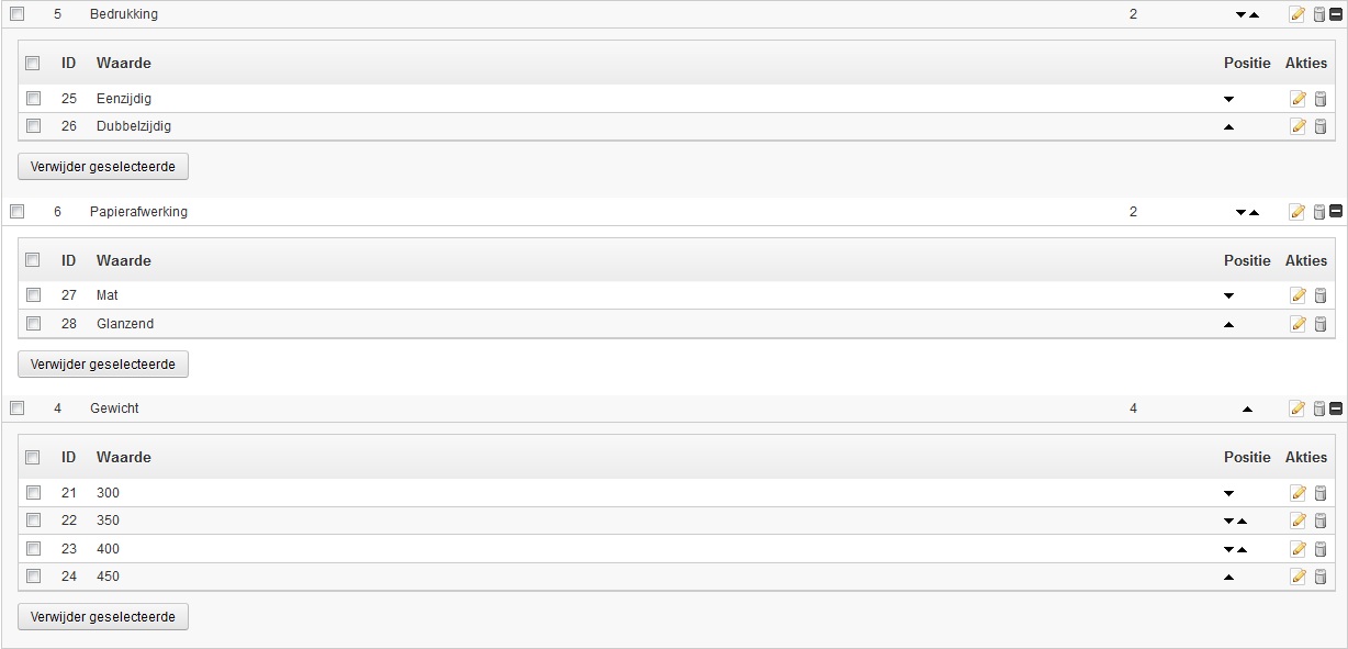

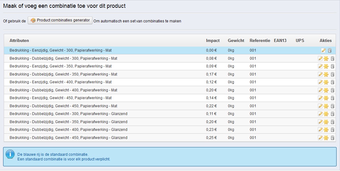

gwenn1986 Posted October 2, 2012 Share Posted October 2, 2012 Beste leden, Ik zal mijn probleem zo simpel mogelijk uitleggen. Heb 3 attributengroepen met daarin attributen: Gewicht 300 350 400 450 Bedrukking eenzijdig dubbelzijdig Papierafwerking mat glanzend Mijn probleem is dat bij eenzijdig de optie glanzend n.v.t mag zijn. Deze heb ik kunnen verwijderen. (Helemaal onderin bij Combinaties op prullenbak te drukken)Maar dan kan ik glanzend namelijk nog wel als optie kiezen Maar komt er te staan: Het product bestaat niet in deze uitvoering. Kies een andere aub. Graag wil dat na de keuze eenzijdig dat de optie glanzend niet eens in beeld kan komen. Ik hoor graag of dit mogelijk is , alvast bedankt voor de reactie Link to comment Share on other sites More sharing options...

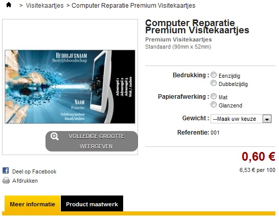

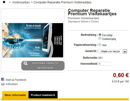

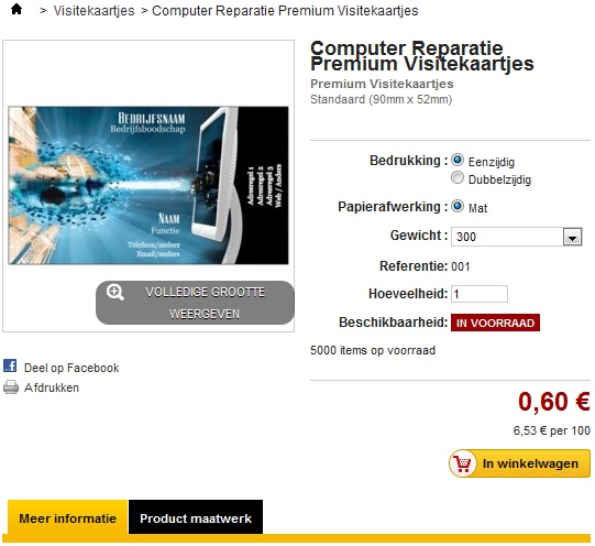

scorpionsworld Posted October 19, 2012 Share Posted October 19, 2012 (edited) Het was even flink puzzelen en testen, maar het is me dan toch gelukt om een aangepaste product.js en product.tpl te maken die aan de hand van attribuutkeuzes door de klant, niet beschikbare opvolgende attributen verbergt. 1.) Maak groepen en attributen aan (volgorde is van belang bij het doorlopen van opeenvolging in de produktweergave) 2.) Wijs combinaties toe aan produkt. Al dan niet middels de generator. 3.) De standaard combinatie en de daarbij behorende attribuutkeuzes in de produktweergave van de frontend word uitgeschakeld, alsmede de 'In winkelwagen' knop. - De klant moet voor iedere attribuutgroep een keuze maken alvorens het produkt toe te kunnen voegen aan de winkelwagen. Is een attribuut uit de eerstvolgende groep niet beschikbaar aan de hand van de gemaakte keuzes, word deze verborgen. - Pas als uit alle attribuutgroepen een keuze is gemaakt kan de klant het produkt toevoegen aan de winkelwagen. Installatie Pak de bijgevoegde zip uit en plaats de javascript file en .tpl file in je eigen theme. hide_unavailable_attributes_combinations.zip Deze contribution is geschreven in/voor Prestashop v.1.5.x N.b. De aanpassing is nog voor verbetering vatbaar. Indien de klant na het maken van meerdere attribuutkeuzes een keuze wijzigt, kunnen er dingen mis gaan in het javascript. Elementen blijven verborgen of de verkeerde elementen worden verborgen. Hier word nog aan gewerkt. Edited October 19, 2012 by scorpionsworld (see edit history) 1 Link to comment Share on other sites More sharing options...
