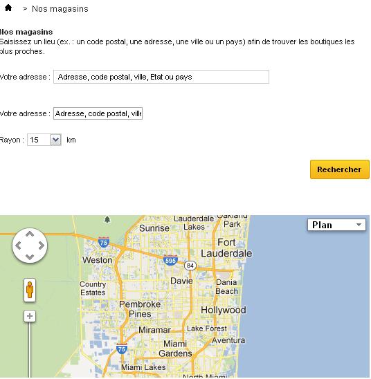

diegoooaaal Posted September 25, 2012 Author Share Posted September 25, 2012 Salut, Je n'ai surement pas été clair... Alors je cherche à faire en sorte que la page "Nos magasins" devienne telle que représentée sur le screenshot en pièce jointe. Je n'ai plus un champ d'adresse mais deux, et je souhaite que le bouton "Rechercher" me cherche tous les magasins proches des deux adresses entrées. Si il manque des précisions, n'hésitez pas à me le dire ! 1 Link to comment Share on other sites More sharing options...

jmaumene Posted September 25, 2012 Share Posted September 25, 2012 Il faut surcharger le controller StoresController methode getStores() (ligne 145) pour qu'il prene deux raduis, latitude et longitude, puis modifier le JS pour demander deux fois les longitude et latitude ) google, et mettre les resulatst dans la requete AJAX (stores.js). Link to comment Share on other sites More sharing options...
