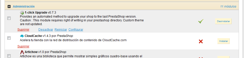

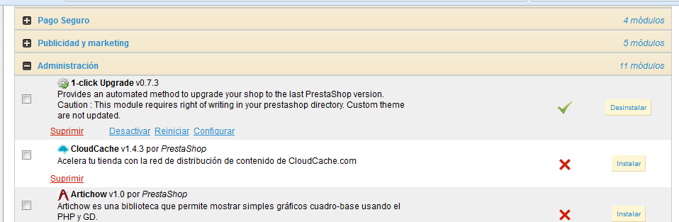

Hola, os paso en este enlace la versión (0.7.3) que hemos utilizado nosotros y que nos ha funcionado en todos los upgrade hasta ahora: http://www.loading.e...autoupgrade.zip
Saludos.
hola Loaadinges, he probado con todas las versiones incluida esta y no hay manera deactualizarlo. Cuando pase de la version 1.4.8.3 ala 1.4.9.0 lo hice sin problemas y no me dio fallo alguno, incluso teniendo tema personalizado de pago, pero esta actualizacion me esta desesperando porque tengo que me ter mogollon de productos y preciosyno quiero trabajar para que despues se me vayatodo al carajo. quiero ya empezar a meter mas productos con todo actualizado.
un saludo y gracias por tu respuesta.
